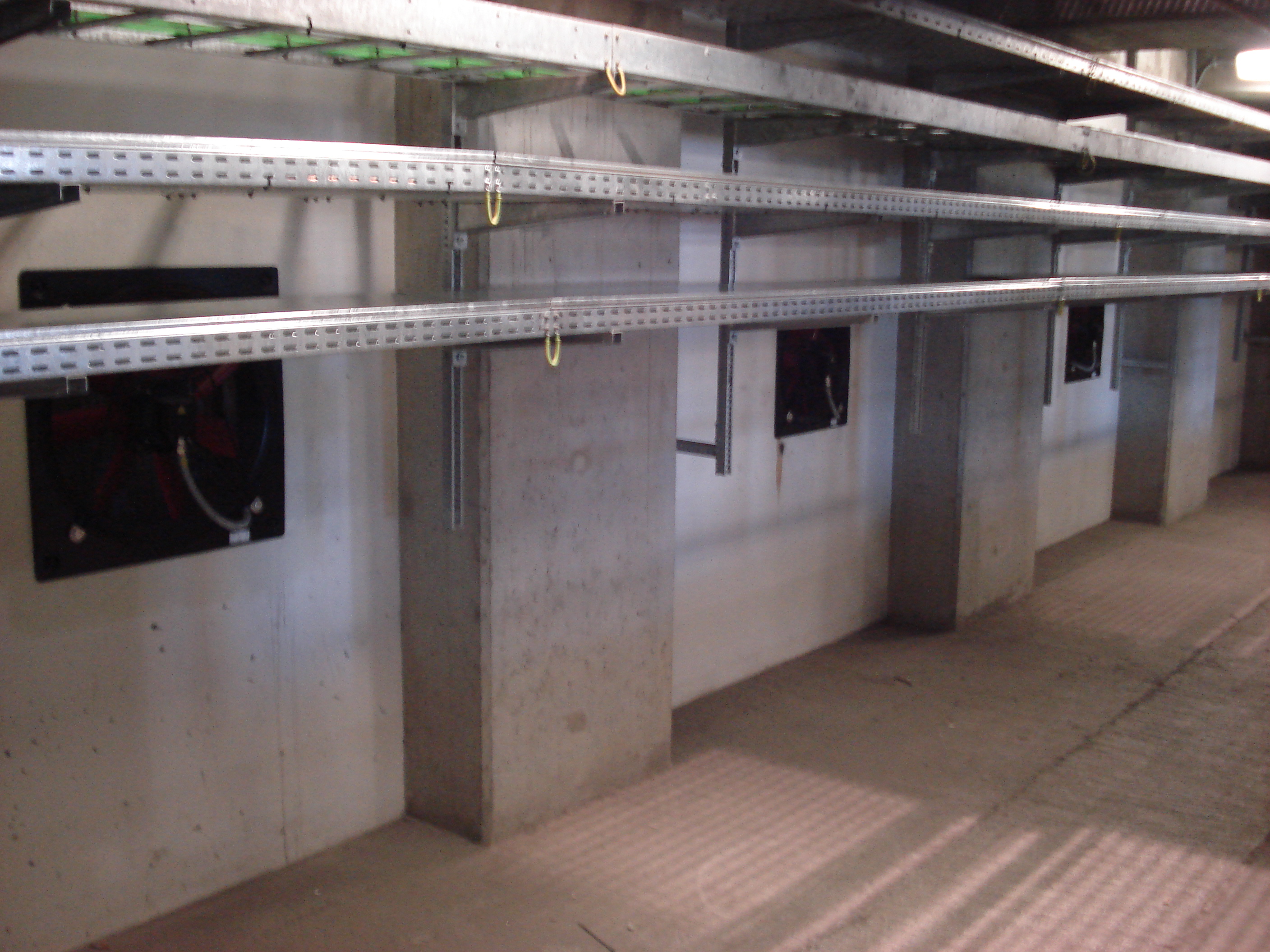

Gostaria colocar a seguinte duvida:
Tenho um transformador de 2500kVA num espaço um pouco apertado gerando assim bastante calor naquela zona. Pretendia colocar uma ventilação mas teria que passar uma conduta por cima do transformador. Existe alguma regulamentação que defina distancias, tipo de material a usar na constituição da conduta? A conduta não deverá ser condutora mas terá que ser antideflagrante? Existe algum requesito especial?

Eu fiz o seguinte. Coloquei um ventilador na cela do próprio transformador.
Convém que as portas tenham grelha, para permitir a circulação.
