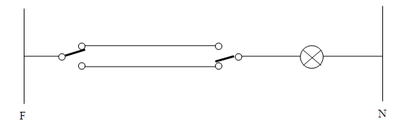

Olá amigos eu tenho em minha casa pequeno problema. Éssim: na cama apago luz mas depois ja´nao acende, tenho que me levantar e ir acendela no inturreptor da parede. Descule de alguns erros.
Pois agradecia se me manda-se um dezenho como se liga.
obrigado

Boas. O seu problema, é que voce talvez tenha na sua cama, um interruptor, quando tem de ser um comutador de escada :)
Qualquer coisa diga ;)

certamente tens um interruptor no lugar de um comutador de escada

estive a pensar e analisar melhor, voce na parede consegue ligar e desligar a luz?

amigo tem trez possibilidades. 1º ou tem um dos comutadores de escada avariados e tem de o sustituir. 2º as ligaçoes dos fios estao mal ligados num dos comutadores de escada ou nos dois. 3º ou entao o electricista fez asneira e meteu agua e trocou isso tudo

Vê o esquema e compara com o que têns em casa.

Aqui vai mais um esquema

pois ou esta mal ligado ou o comutador esta fudido
