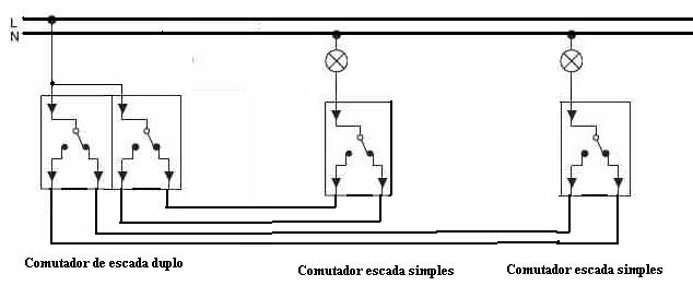

Se só tem 3 ligações é um comutador de lustre, o comutador de escada duplo tem 6 ligações.pjpereira Escreveu:olá amigo mario , tudo bem ?

Como está o esquema do "LinceS@T" é o que tens que ter, senão não funciona.

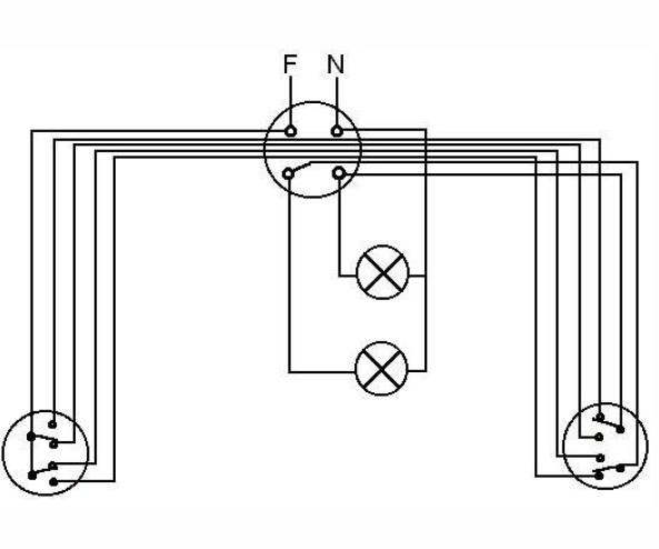

Re: comutador de lustre duplo
Boas. Deixo-te aqui um desenho para ver se te consigo ajudar. Não sou bom a fazer desenhos, mas espero que ajude.
Cumps.
Cumps.

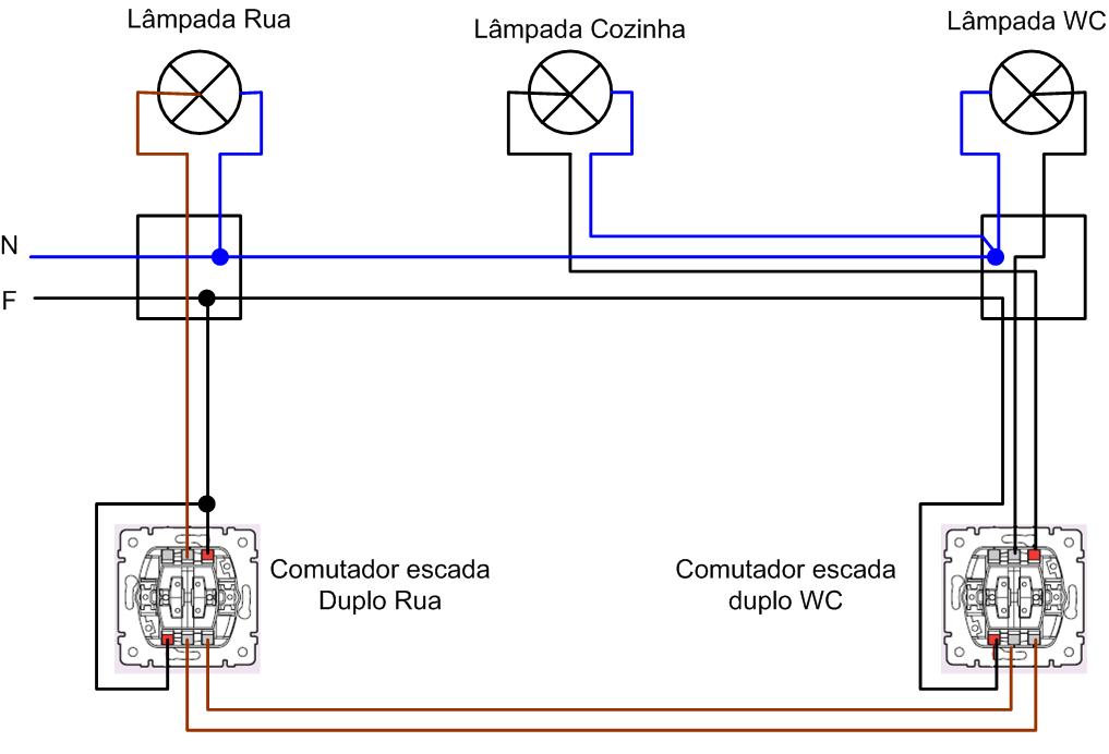

Pensa que os fios são condutores de água e imagina o seu percurso. O comutador de escada duplo, são dois comutadores no mesmo sítio. Aqui vai mais um esquema.
Espero Ajudar.
Espero Ajudar.
Pois,
Então temos Uma Fase, 2 fios para a comutação e outro que é a volta para a lâmpada da rua, Os 2 fios da comutação vao ligar ao outro comutador que depois sai um outro fio (mas na outra caixa) que vai par a lâmpada do corredor.
