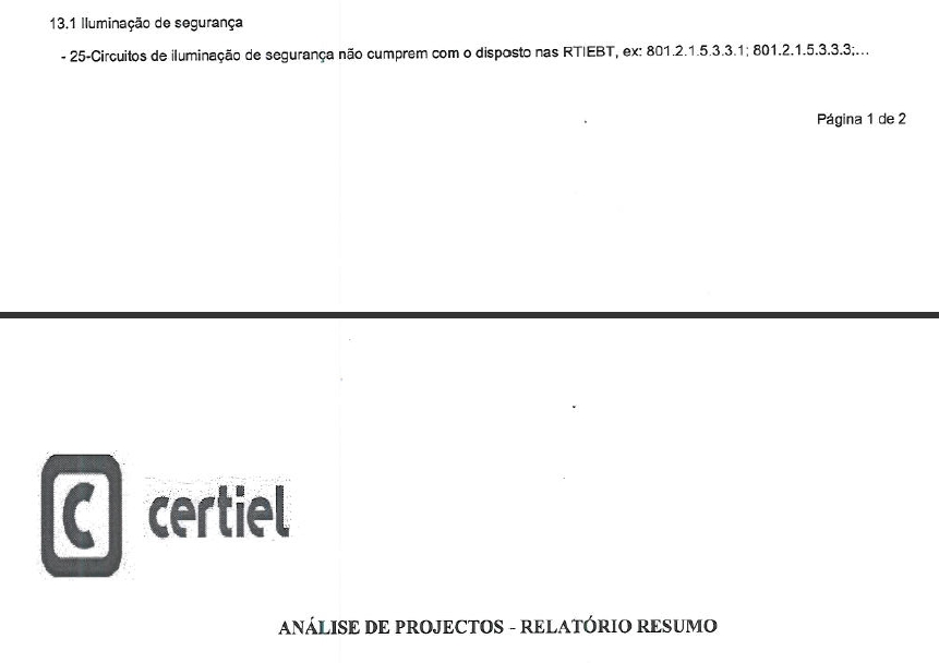

A iluminação deve ir ao quadro e ter disjuntor ou deve ir á caixa de derivação ligar ao circuito?

O(s) circuito(s) de iluminação de segurança normalmente ligam no quadro e tem circuito próprio protegido no mesmo.

Consulta este anexo da Certiel.
ficha_11.pdf

RTIEBT
801.2.1.2.3 Circuitos finais
Cada circuito final deve ser protegido por forma a que qualquer incidente eléctrico que o afecte não perturbe o funcionamento dos outros circuitos de segurança alimentados pela mesma fonte.
Nota: Esta regra implica que cada circuito final tenha os seus dispositivos de protecção contra as sobrecargas, contra os curtos-circuitos e contra os contactos indirectos, de acordo com as regras indicadas nas presentes Regras Técnicas (veja-se também a secção 801.2.1.5.2.1.)

Então para cumprirmos com estes dois pontos como fazemos?
801.2.1.5.3.3.3 As derivações que alimentem os blocos autónomos devem ser feitas a jusante
do dispositivo de protecção e a montante do dispositivo de comando da iluminação normal do
local ou do caminho de evacuação onde estiverem instalados os blocos autónomos.
Nota: Quando as funções de comando e de protecção da iluminação normal forem garantidas pelo mesmo
dispositivo, os blocos autónomos podem ser alimentados a montante desse dispositivo desde que um contacto
comandado pelo relé do dispositivo de protecção corte a alimentação ao bloco autónomo em caso de
funcionamento desse relé.

Pois. Então e este ponto:
"563.1 Os circuitos para serviços de segurança devem ser independentes dos restantes circuitos da instalação."
amoreira
Mensagens: 1256
Registado: 22 out 2007, 22:10
Enviou: 4 vezes
Agradecimento recebido: 97 vezes
Re: Ilumin. de Segurança
Mensagem por amoreira »
Seja qual for a melhor solução o que é certo é que quando saíram as RTIEBT aqui no
gabinete continuamos a colocar os circuitos dos blocos autónomos independentes, depois
começaram a chegar os comentários da Certiel (ver anexo) e começamos a fazer como
vem no folheto que deixei antes e nunca mais tivemos problemas.
Gostava de saber mais algumas opiniões!

por ex.: se tiverem uma sala que faz parte de um edifício recebendo público o bloco autónomo que estiver por cima da porta de acesso a essa sala deve derivar do circuito de iluminação normal respectivo dessa sala, esta derivação pode ser feita na caixa de derivação (antes de passar pelo dispositivo de comando) ou pode ser feita no quadro eléctrico derivando do circuito de iluminação da sala (ou seja à saida do disjuntor de protecção respectivo)
e esta é a forma de proceder para todas as divisões dos edifícios!
quanto ao telecomando tenho a acrecentar que este é apenas obrigatório nos edifícios recebendo público.
