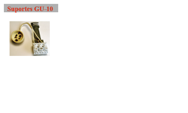

a repicagem entre luminárias num tecto falso é permitido e como o fazer?
Já agora qual o cabo e secção que se usa para ligar as luminárias(downlights de embutir)

Penso que hoje em dia, já não é permitido. Tem de ir primeiro a uma caixa de derivação e depois sai individualmente para cada luminária da divisão.

Sim, é verdade. Não se pode fazer repicagem, salvo em situações em que a armadura esteja prevista para esse efeito (geralmente só encontrado em armaduras lineares como as fluorescentes)

Segundo o vendedor de uma loja de material eletrico, é possivel desde que o espelho do downlight esteja equipado com este suporte para se fazer a repicagem. Ronda 1 € e qualquer coisa cada.
A secção para iluminação é 1.5mm2

A repicagem apenas é permitida em luminárias com lâmpadas fluorescentes, se os terminais de ligação das mesmas tiverem caracteristicas compatíveis com esta função, suportando uma corrente não inferior à do circuito onde estão inseridos.
