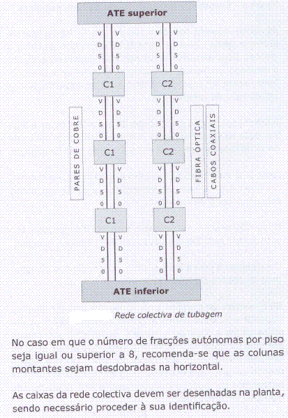

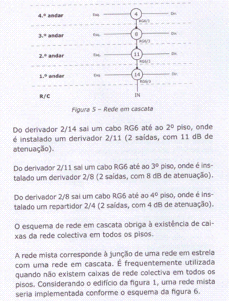

São dois projectos bem diferentes Moradia e prédio qual a tipologia do prédio....Tookie Escreveu:Boa Tarde..
Estou a fazer a parte de ITED de um prédio e não sei se ando a fazer bem.
Estou a basear-me no Manual ITED - 1ª Edição - junho 2004 pelo esquema de uma planta de moradia unifilar - Implantação da Rede de Tubagens.
Já estive a ver o novo manual só que exemplos como este não existe
Sabem se existe algum esquema destes (também já com a parte de fibra óptica) ????
saudações Tookie
Em anexos uns esquemas básicos mas fica com a ideia... se não for o que procura diga mais qualquer coisa
Cumprimentos e Boas Festas!
- Rede Colect.GIF (39.25 KiB) Visto 1769 vezes
- Cascata.GIF (44.97 KiB) Visto 1769 vezes
