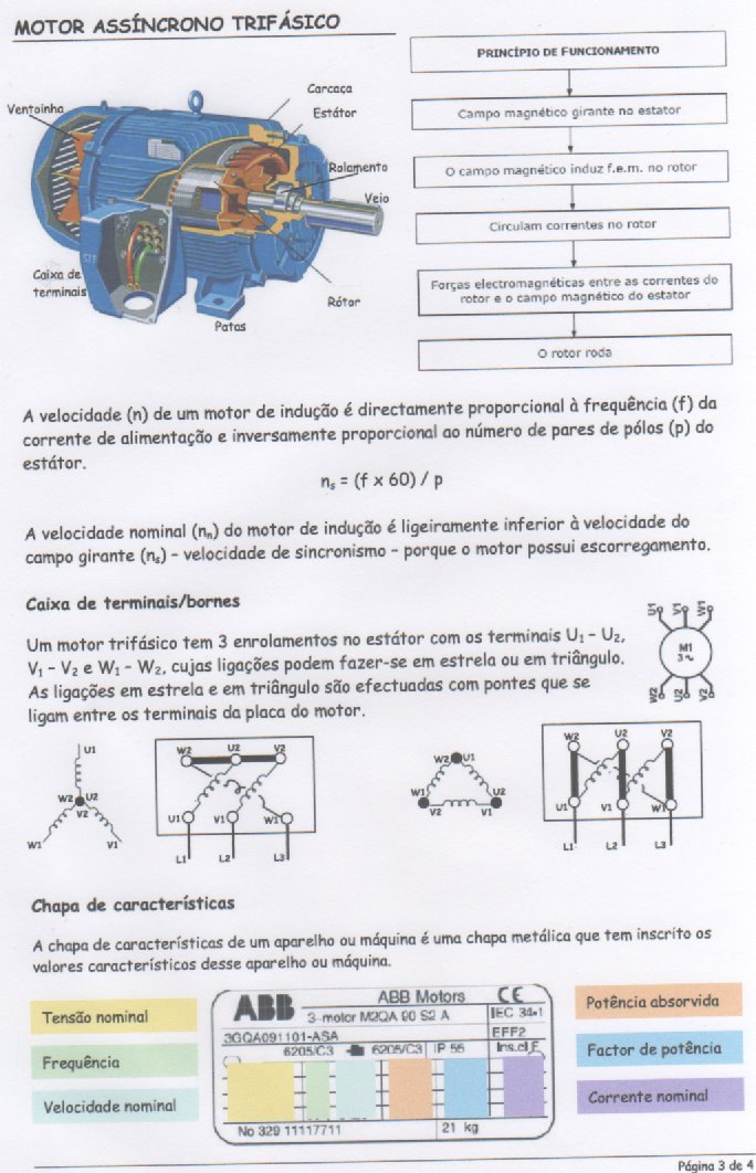

já converti algumas maquinas industriais de costura .....
depende do tipo de motor mas na sua maioria permite a conversão para 220v ac
colocas as ligações em triangulo e ligas a fase em L1 e o neutro em L3
O condensador deve ser em media entre os 20 e os 40uf 400v que tem que ser ligado um dos pinos obrigatoriamente no meio (L2) depois o outro pino irá ligar em L1 ou L3 conforme o sentido de rotação desejado....
repara na imagem abaixo e segue as ligações tal como expliquei
bons testes
