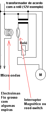

Hello!
Estou com um problema facilmente resolvível de forma manual, mas gostaria de o resolver utilizando uma forma automática.
Recentemente renovei a cozinha e deixei de ter espaço onde colocar um forno microondas que tenho de 34L (o que é volumoso, muito maior que os microondas normais). A solução será colocá-lo dentro do balcão da cozinha, embora não seja um modelo encastrável. Assim sendo terei de tomar algumas medidas de segurança, entre elas a instalação de uma ventoinha exaustora para quando utilizar a função de forno. O que eu gostaria é que essa ventoinha fosse automaticamente accionada quando o forno entrasse em funcionamento. Pensei se haverá algum dispositivo que ligado entre a tomada de rede e a ficha do forno, detectasse um aumento "brusco" de intensidade de corrente derivado do accionamento do forno, e assim ligasse uma fase por onde ligaria a ventoinha. Quando desligasse o forno, a intensidade baixaria e esse dispositivo cortaria a energia à tal fase. Tem é de ser algo que ignore pequenas intensidades de corrente para que ele não accione a tal fase quando o microondas estiver em standby.
Esta é a minha idéia, mas claro que se houver outras formas de resolver este problema, poderão servir.
Agradeço desde já as vossas respostas!

No entanto se tiver alguns conhecimentos de electricidade, proponho este circuito.
O electroiman deve se feito com fio esmaltado e a quantidade de espiras necessário, depende do consumo em funcionamento do micro-ondas. Deverá ser aumentada a quantidade até o reed-switch funcionar adequadamente. O tranformador deverá ser compativel com a relé a usar. Se a rele for de 6V, então o tranformador também deverá ser. Se for 12V, 12V será. A potencia pode ser ou "0.2A" ou 5-10VA é o suficiente. Um transformador de um rádio-depertador velho serve.
- exemplo de um circuito.bmp (39.65 KiB) Visto 1511 vezes

Boas.
Há aparelhos que fazem o que se pretende, mas por certo se optar pela solução do nelmindo, por certo ficará mais em conta.
Ha uns circuitos idênticos ao que o nelmindo postou, que são usados em aspiradores industriais, que fazem os aspiradores funcionarem quando a máquina que esta ligada a eles funciona( maquina de abrir furos a água,foi um exemplo do que já trabalhei).
Fora isso, há uns aparelhos de painel, que fazem simultaneamente de amperímetro, e de controlo de corrente. Não sei a marca, mas já tive de mudar o relé num controlador desses, que estava numa máquina de corte de pedra por fio. A função desse controlador, era ajustar a velocidade de avanço do carro, consoante o consumo do motor de corte. No caso, o relé permitia regular a saída do relé para amperagens entre 5 e 30 A(mas deve haver com capacidades mais reduzidas)
Tente procurarem lojas de automação industrial que deve encontrar.
OFFTOPIC: Era bom, colocar também um termostato na caixa onde irá ficar o micro-ondas, para fazer segurança no caso da ventoinha avariar, entupir ou prender. Caso a temperatura subisse muito, o termostato desligava o micro-ondas.

E, se encontrares um relé de arranque dos frigoríficos também dá, dado que ele vai atrair por intensidade.

Bom dia pumabr.
Na minha opinião, não devias tentar instalar nenhum dos circuitos aqui apresentados, ou mesmo outro qualquer circuito. Com isto não quero dizer que estes não funcionem ou que não estejam bem idealizados. No entanto, quando se trata de questões de segurança, devemos ter dois dedinhos de testa e pensar no que será melhor.
O correcto seria falar com o fabricante do electrodoméstico em questão e tentar chegar a uma solução. Existem no mercado, equipamentos semelhantes já com tudo integrado (incluindo o que pretende).

E que tal se simplificassemos?
Porque não montar 1 simples termostato, regulado por exemplo para 40ºC ou 45ºC, sempre que a temperatura aumentar liga e quando diminuir desliga.
Se o que pretendes é manter uma temperatura baixa, o deves monitorizar é a temperatura não o consumo.
Se ligares o micro, durante 1 minuto pode nem ser necessário dissipar calor extra, mas se ligares durante vários minutos, aquece de certeza.

Desculpem-me por não ter dado resposta às vossas replys, tive um problema na ligação à internet e só há pouco ficou resolvida...bem, adiante.
Em primeiro lugar quero dizer que já tenho o problema resolvido depois de muito procurar por diversas soluções nas lojas que conheço aqui na zona onde moro. Ninguém tinha ou conhecia algum dispositivo que ligasse uma fase por reacção a um aumento de consumo na fase principal...até numa loja especializada em domótica fui, e não sabiam de nada...
Acabei por ir pela solução apresentada pelo nokPT, tem mais lógica, funciona quando realmente é preciso e é mais simples...e barata. Comprei um termostato que fecha o circuito aos 45ºC, liguei-o em série a uma tomada que por sua vez alimenta o transformador que alimenta a ventoinha (confusão!). Antes de fazer este circuito, utilizei um multímetro para medir a temperatura no interior do espaço onde se encontra o forno com este a funcionar na sua temperatura máxima (250ºC), e obtive 66ºC. Depois fiz todo o circuito e lá fui testar. O termostato actuou aos 50ºC, e em pouco segundos a temperatura desceu para os 38ºC, subindo lentamente até os 40ºC e estabilizando aí. Depois de desligar o forno a ventoinha continuou a funcionar, a temperatura desceu até os 29ºC, e passado alguns minutos lá ela se desligou. Foi curioso ver que a temperatura voltou a subir (o forno ainda emitia calor para dentro do tal espaço), o que fez a ventoinha voltar a ser activada por alguns minutos. Pouco tempo depois voltou a desligar. Sem problemas!
Agora aproveitando o offtopic do patinhofeio, também vou adicionar outro termostato, mas de 75ºC ligado em série com a tomada que alimenta o forno por questões de segurança. É uma excelente idéia.

Em termos de segurança acho que não haverá grandes problemas: sem sistema algum de arrefecimento a temperatura não chega aos 70ºC, a ventoinha activa-se aos 50ºC, desliga aos 29ºC e volta a ligar-se se a temperatura voltar a aumentar. O armário onde o forno está instalado é de madeira maciça, por cima dele fica a placa (fogão), e a rodear este tem um tampo em granito. O termostato que corta a alimentação do forno activa-se aos 75ºC, o que completa o circuito de segurança.
Se alguém por acaso se lembrar de alguma situação que possa ocorrer, ou outro dispositivo de segurança que eu possa adicionar, por favor digam! Nem que seja para ficar aqui escrito para que outros foristas possam ver!
