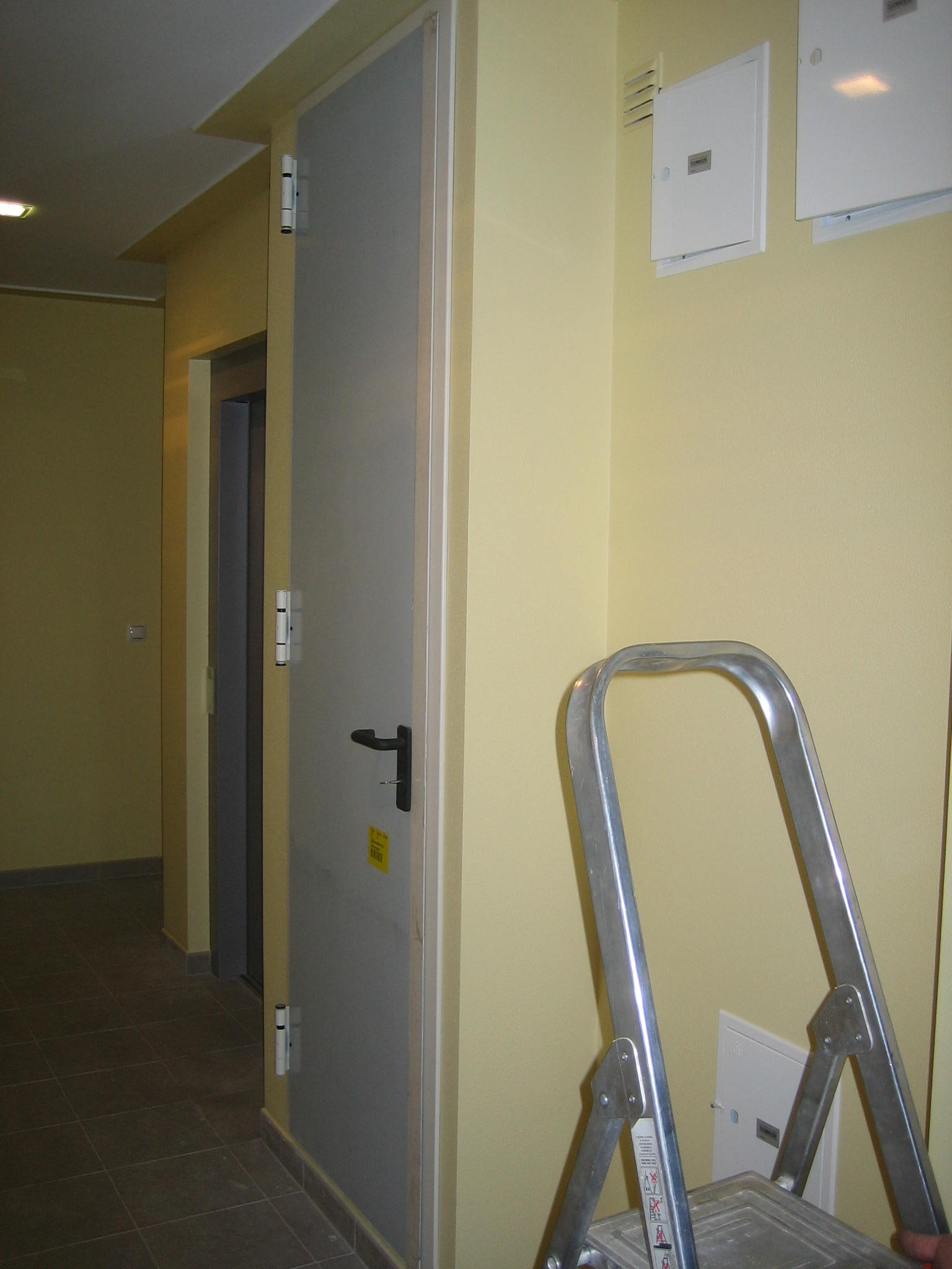

Caros colegas precisa va da vossa ajuda se possível. Já alguém realisou alguma instalação em algum prédio que fosse exigida a instalação de ductos?? A minha dúvida é em relação às portas que se colocam para a proteção contra chamas. A porta tem que homolgada??Ou qualquer tipo de porta que garanta a não propagação de chamas pode ser aceite pela certiel??? :wink: :wink: Sem mais assunto me despeço e agurdo uma resposta de alguém que me possa ajudar a mim e certamente a mais alguém que possa estar na mesma situação que eu. OBRIGADÂO!!!!!!!

Boas, só havendo homolgação (apresntação de certificado) é que é possivel validar a porta como corta fogo, a não ser que esta seja em ferro fundido ou material semelhante.

Se "ductos" é a porta corta-fogo tem que ter gravada a classe dela e a sua resistencia ( do tipo 30 min. ou até 120 min) depende do projecto.
Se "ductos" são as portas para avac, já é outra coisa.
Se "ductos" são os caminhos dos cabos entre pisos ou divisões, também é outra coisa.

Sim caros colegas eu não fui bem esclarecedor,
quando falo em ductos refiro me ao caminho de cabos entre pisos, e as portas são as que
evitam evitam o cantacto directo com o público. :D

Já agora relativamente a este tema, não sei se me sabem informar.
As tubagens de gás têm de ser isoladas em ductos próprios com características de resistência ao fogo? Se sim, com metade do exigido para as paredes?
Relativamente às portas de acesso a estes ductos onde muitas vezes se colocam contadores e ou algo semelhante, alguém conhece portas mais adaptadas (mais pequenas) que aquela que é apresentada na foto acima, ou apenas se fabricam destas?
