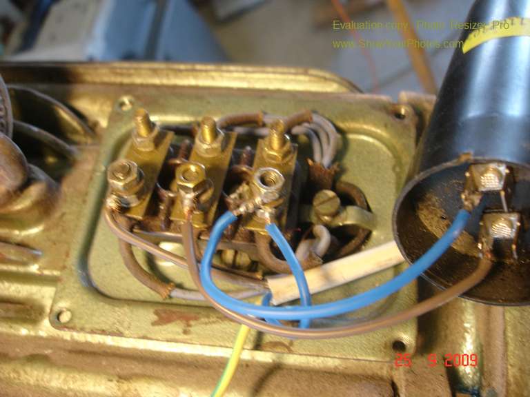

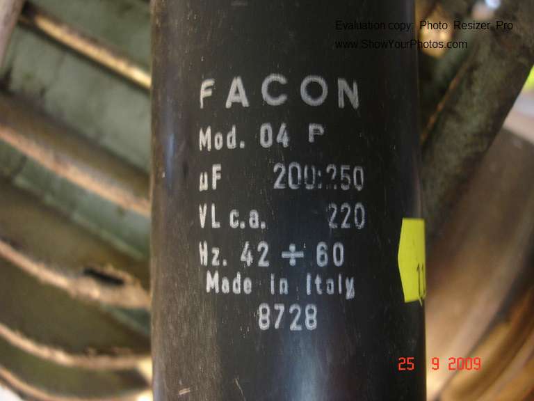

foi justamnte esta topico que eu li. E assim la fiz a ligacao de um condensador no meu motor, a coisa resultou mas por pouco tempo pois o condensador comecou a aquecer e a deitar fumo :-(
Sabem m dizer o porque?
As ligacoes feitas:

O condensador usado:
Mensagens: 5447
Re: Ligar motor trifasico em rede monofasica
Ele deitou fumo, porque o condensador não é o adequado. A tensãao deve ser na ordem dos 400V e capacidade mais baixa.
Se reparar no texto que foi proposto: "Cada 1 kW de potência do motor, para a tensão da rede de 230V, requer um condensador permanente de 60µF" e "O condensador deve ser do tipo indicado para o arranque de motores e com uma tensão de trabalho superior à máxima tensão a que está sujeito no circuito"
Atenção ao outro ponto: apenas em "motores trifásicos de pequena potência (<2kW)"

Nao vai dar entao para ligar este motor uma vez que tem 3kw?
Mensagens: 5447
talvez dê, depende da utilização dada. Além é por uma questão técnica, visto que será dificil encontrar um condensador para 180uF e tensão na ordem dos 400V
Mensagens: 8138
Pode pôr 2 ou 3 para ensaio.

Seriam em paralelo ou em serie?
Abraço!
Mensagens: 5447
paralelo somas as capacidades
