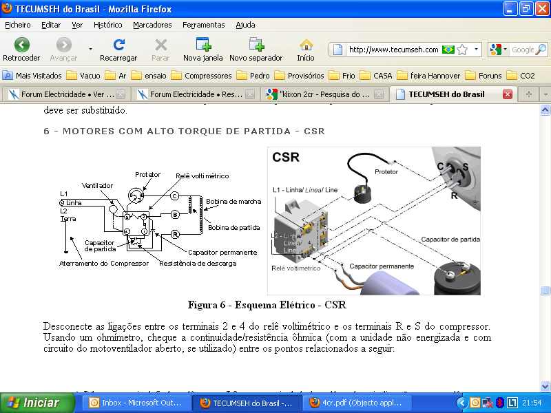

Amigos, gostaria de saber se alguém me pode informar onde posso encontrar um relé marca klixon 2cr.
Estes relés equipavam os motores das máquinas de lavar Phillips aquelas bojudas muito antigas, Julgo que a HG, tinham por função desligar o enrolamento de arranque do motor. Se alguém me puder ajudar desde já os meus agradecimentos.

Tenta o pessoal de "frio", dado que os compressores para "frio" têm um parecido.

BoasMário Escreveu:Boas
Obrigado Mário
Mas já tentei e não dá porque a bobine dos relés de frio têm uma resistência muito elevada
na ordem dos 10K enquanto que o 2CR a resistência da bobine é de apenas alguns hómios.

Creio que estás enganado. A resistencia é baixa.
Mas como estou num dia de boa vontade, vê
http://www.eletricidade.net/viewtopic.p ... erimetrico
Deves de ter um destes.

Já tentei e não resulta.
Entretanto encontrei uma solução provisória que foi, deixar a bobine do relé ligada no circuito e o contacto do relé que liga ao condensador liguei-o a um contactor com um temporizador. Entretanto pode ser que alguém ainda tenha o 2 cr e nesse caso mais tarde farei a substituição.

Boas João
Não é este tipo de relé?
O 2 Cr foi substituído por 4 Cr
