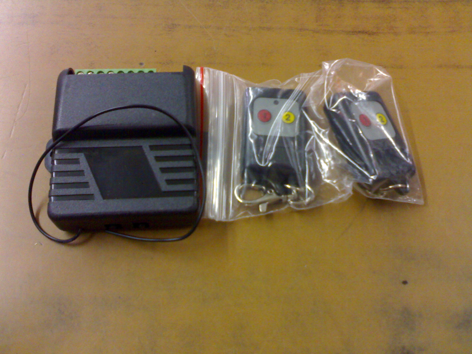

Olá amigos
Gostaria que me informassem onde poderei encontrar um comando remoto para arranque e paragem de um gerador e devido à distancia, e aos obestacáculos existentes, terá de ser via rádio (talvez semelhante ao comando de abertura e fecho de uma porta de garagem).

Re: Arranque de gerador com controle remoto
O motivo é que este gerador está instalado numa casa de veraneio e num local sem luz eléctrica e então o dono quer ligar e desligar o gerador dentro de casa, pois o gerador está instalado numa casota e com quadro de comando com protecções, a uns 10mt da casa e sempre que ele quer arrancar ou parar tem de se deslocar lá mesmo que esteja a chover.
Uma das soluções seria colocar, através de cabo, os comandos dentro de casa, mas como a casa é recente o dono não quer andar a fazer roços e outra coiza do género e também não era tão prático como ter um comando na mão, que de qualquer local da casa se poderia comandar o gerador.
experimente numa casa de automatismos, para portões eléctricos, que eles podem arranjar a "Central" ou "centralina" que é composta por um receptor e dois ou mais comandos. Essa centralina geralmente é alimentada a 12V CC e dispõe de um ou mais contactos "secos" para fazer o que quizer com eles. Terá que prever uma bateria para alimentar constantemente esta central e um carregador para alimentar a bateria, via gerador (quem sabe, um painel solar de 5-10W até se calhar chegava para os gastos...).

- Mensagens: 402
Tenho a coisa ideal para isso!só tem é que ligar um contactor ao controlador, visto que não é aconselhavél liga-lo directamente, por várias causas!
É um Kit emissor receptor 2 canais e 2 comandos, anda a volta dos 50 euros e resolta na perfeição.
Cumprimentos, alguma coisa esteja a vontade.
