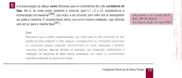

Boa tarde a todos os colegas,
No guia técnico das instalações eléctricas da Certiel, pag. 22 figura 3, os condutores vêm assim identificados:
L1 - Castanho
L2 - Preto
L3 - Cinzento
Nas regras técnicas o legislador afirma o seguinte:
"Enquanto não for definido, em norma própria, a identificação dos condutores de fase (quando não constituintes de um cabo), recomenda-se que sejam adoptadas para o isolamento desses condutores as cores de preto, castanho e cinzento; recomenda-se, ainda, que numa mesma instalação, seja utilizada uma só cor para a mesma fase."
Com os melhores cumprimentos
L1 - Castanho
L2 - Preto
L3 - Cinzento
Re: Sequencia das cores dos condutores em alimentaçao trifásico
Ou seja temos uma contradição, porque uma recomendação é entendida (ou era) como uma directiva, temos que a seguir.

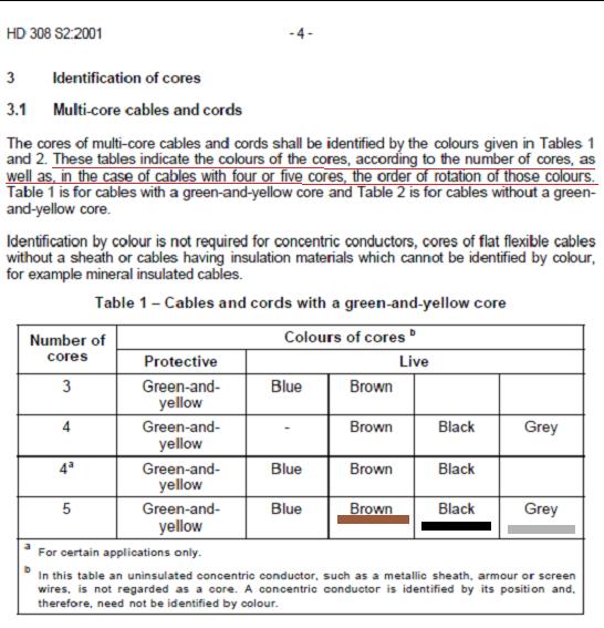

Olá,
Esta questão, pelos vistos, suscita várias interpretações.
Por exemplo, o Professor Constantino Sopa Soares (um dos pais das RTIEBT), a quem reconheço grande competência técnica e muito admiro, apresenta no seu recente livro “Instalações Eléctricas de Baixa Tensão” uma interpretação da Norma vigente sobre esta matéria, de que discordo:
em resumo,
L1 – Preto
L2 – Castanho
L3 – Cinzento
consultando a Norma sugerida no próprio texto (HD 308 S2:2001) encontramos uma realidade diferente:
(o sublinhado e o colorido são meus)
isto é, não só são indicadas as cores bem como a sua sequência ou rotação de fases.
L1 – Castanho
L2 – Preto
L3 - Cinzento
Aquando da revisão da Norma (que só pretendia uniformizar o código de cores para cabos rígidos e flexíveis), a Inglaterra, na altura o País do CENELEC que mais afastado estava destes critérios (preto=neutro), sugeriu a utilização de uma terceira cor (branco, cinzento ou rosa) em vez da repetição do preto ou do castanho.
Já conhecemos o resto da história, tal foi aceite e vertido em Norma.
A Norma em causa tem a sua versão portuguesa – NP HD 308 (2003)
Recordo também que na fase de projecto e discussão pública das Normas (prNP xxxx) todos os comentários e opiniões são importantes.
Para os colegas que gostam ou preferem outras cores vai a minha admiração e solidariedade (e a CERTIEL?).
