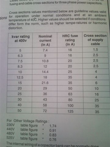

Re: Calculo proteção conjunto baterias condensador
Obrigado a todos
Mas pela experiência para Industria a formula deve ser (( KVAR/400/)1,733 )*1.3 ou melhor 1.5… mas se o projectista já instalou compensação local maravilha…. Na minha vida já vi umas quantas baterias estourar ficando o barramento e os cabos a mercê da protecção geral do QGBT. E correcto que as novas tem duplo isolamento bla bla mas e bom ter cuidado com a cegonha.
junto anexo catalogo técnico + um pdf. brasileiro bem explicativo
Brigado a todos
e bom ir aprendendo
Brigado a todos
e bom ir aprendendo
