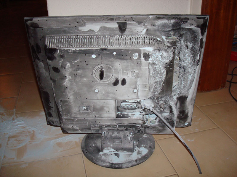

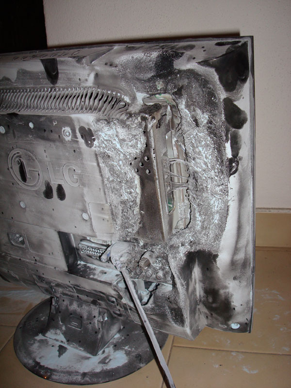

Recentemente tive um incidente na minha casa com o monitor do computador.
O monitor era um TFT Wide de 19”, daqueles que também permite ver TV, com entradas RCA, S-Video, SCART, Sintonizador de RF, VGA(RGB) e DVI.
No monitor estavam ligados 3 cabos, o de energia, o VGA(RGB) do PC, e o cabo coaxial RF de televisão, que provinha de um splitter de 3 vias (do operador cabo).
O monitor e o computador tinham os cabos de energia ligados a uma pequena UPS do tipo off-line.
O interruptor do monitor estava desligado (soft-switch) e o computador estava desligado através do interruptor traseiro da própria fonte de alimentação.
Durante a noite o monitor emitiu um pequeno ruído e INCENDIOU-SE!!!
O incêndio consumiu a parte lateral posterior do monitor e as chamas foram controladas com recurso a um pequeno extintor de pó químico, em virtude de não possuir nas imediações nenhum meio mais apropriado, como por exemplo um extintor de neve carbónica - CO2.
Por sorte consegui controlar o incêndio ainda na sua fase inicial, caso contrário, os resultados teriam sido muito mais graves.
Em anexo envio 2 fotos do monitor para mostrar o estado em que ficou.

Relativamente ao meu monitor, o cabo da energia e a respectiva ficha de encaixe no aparelho estão em perfeitas condições, a ficha do cabo VGA derreteu ligeiramente devido apenas ao calor, contudo o cabo coaxial de RF ardeu cerca de um palmo a partir da extremidade.
O cabo coaxial liga por coincidência no lado ardido do monitor, podendo apenas ter sido consumido pelas chamas, sem ter tido qualquer papel activo na origem deste incidente.

Numa tentativa de compreender a razão do sucedido resolvi abrir o monitor TFT de 19”, com o objectivo de observar na electrónica onde tudo começou. Após desmontar o aparelho não encontrei qualquer componente “visualmente danificado”, nem tão pouco vestígios de “esforços térmicos” nesses componentes das placas.
Aliás, a electrónica da fonte de alimentação interna parecia estar “perfeita”, já que não havia quaisquer indícios de terem existido arcos eléctricos, nem mesmo na ficha de contacto do cabo, tudo perfeito como novo, pelo menos à “vista desarmada”. Também retirei a tampa metálica do sintonizador TV e o seu interior tinha muito bom aspecto.
Toda a electrónica do aparelho está protegida por uma carcaça de metal exterior e só depois dessa carcaça é que se encontra o plástico exterior a revestir o aparelho. Estupefacto com a “análise visual” e sem colocar de parte que o aparelho estivesse electronicamente danificado, resolvi montar tudo e experimentar a ligar o equipamento “uma última vez” para ter a certeza que já não funcionava.
Para meu espanto, o monitor funcionou, acendeu o led de presença de energia e apareceram os menus do aparelho após os ter chamado pelo controlo remoto de infravermelhos. Resolvi então ligar um pc velho na entrada VGA e a imagem surgiu no ecrã. Apesar da sujidade do pó do extintor a imagem era muito boa, com cores vivas e brilhantes, como se nada tivesse ocorrido.
Resolvi então testar o sintonizador de RF, e após ter conseguido retirar a anterior ficha carbonizada da entrada do aparelho, liguei o cabo coaxial do operador.
Mais uma surpresa! O sintonizador de TV funciona, embora a imagem neste caso já não fosse exactamente igual, provavelmente provocado pela queda de sinal na película negra que funciona como isolante no ponto de contacto. Saliento que a ficha de RF para cabo coaxial ficou completamente negra (ficha do aparelho).
Por outras palavras tudo parece estar a funcionar, até mesmo o monitor que ardeu funciona, apesar de ter um rombo enorme no plástico exterior.
No meu apartamento nenhum disjuntor do quadro eléctrico disparou, nem mesmo o disjuntor geral de regulação da potência contratada da EDP, que no meu caso particular é diferencial com uma sensibilidade de 500mA, marca Merlin Gerin, modelo DB90, pólos=2, pólos protegidos=1.
Tenho uma potência contratada de 15A, ou seja 3,45KVA, monofásico.
Informo que o botão de teste deste disjuntor diferencial faz actuar convenientemente o disparo do disjuntor.
Após este incidente e por precaução desliguei a energia eléctrica no disjuntor da EDP.
