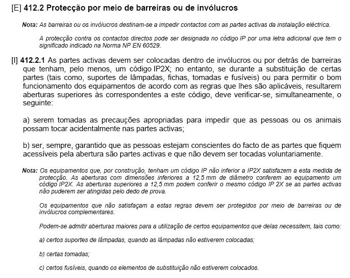

Aconselho a leitura da secção 412 das RTIEBT, da qual apresento o extracto seguinte.
Isto está na secção de protecção por isolamento das partes activas, que no caso de crianças deve ser aumentada (IP3X).

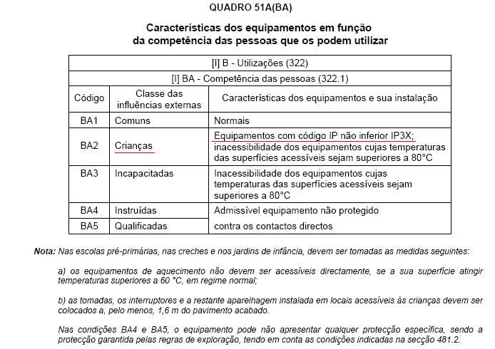

Para não estar a abrir outro tópico resolvi expor aqui uma série de dúvidas que tenho em relação ao IP em estabelecimentos com crianças nomeadamente escolas pré-primárias, creches e jardins de infância.
A classificação dos locais acessíveis a crianças será BA2.
Quanto ao IP segundo uma alteração ao quadro 51A(BA) temos :
Para o quadro indicado, onde se lê “Equipamentos com código IP não inferior a IP3X” passa a ler-se “Equipamentos com código IP não inferior a IP3X, ou IP2XC”.
Esta alteração aplica-se, por exemplo, às tomadas de corrente tipo “Schuko”, que tendo um código IP não inferior a IP2XC se garante nunca ser possível que uma ferramenta (calibre de acessibilidade de 2,5mm de diâmetro e 100mm de comprimento) introduzida nos rasgos destinados aos contactos de terra existentes no invólucro aceda a partes internas perigosas.
As minhas dúvidas são:
Os aparelhos de iluminação podem ser IP20?
As tomadas cumprem o IP2XC ou terão de ser IP44, que penso ser o IP de tomadas a seguir ao IP20?
Entretanto em conversa com um colega surgiu outra dúvida, em que situação colocam BA2:
- Conforme o ponto 322.1 que fala nos locais onde podem permanecer crianças (situação referida pela certiel);
- Nas escolas pré-primárias, nas creches e nos jardins de infância, como está escrita em nota ao QUADRO 51A(BA) nas regras técnicas comentadas;
Por último em que situações se deve seguir a recomendação de colocar as tomadas a 1,60m? Só nas escolas pré-primárias, nas creches e nos jardins de infância ou também nas escolas primárias?
