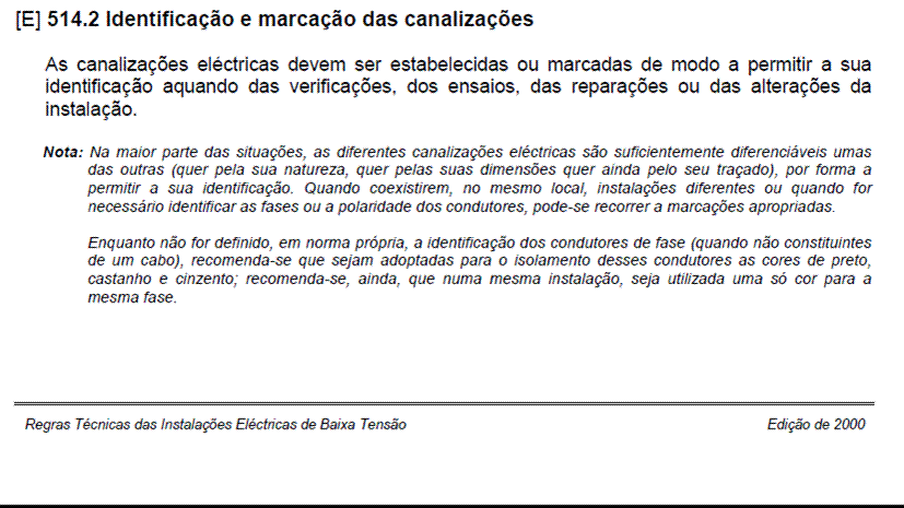

Re: castanho ou preto?
No novo regulamento em vigor, na parte 5 secção 51 (pág. 2024), diz que ainda não há norma definida, e que enquanto não houver norma recomenda o uso das cores Castanho, Cinza, Preto, não atribui uma cor a uma fase.
Ricardo Timóteo

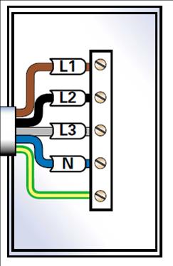

Boas.
Tenham atenção! é um preciosismo mas a designação R, S e T para as fases já ñ se utiliza à muito, a designação correcta é: L1, L2 e L3
Quanto ao código de cores é:
L1: castanho;
L2: preto;
L3: cinza.
Boas.
Não sei se é logica ou não, mas só encontro duas explicações.
Quando numa instalação usamos cabos de secções reduzidas, não ligamos ao assunto.
Observemos isto com cabos de grande secção.A situação muda.
Quando instalamos um aparelho de manobra e o temos que fornecer-lhe energia com um cabo 5G70,alem dos cabos não se cruzarem também não entrão em encosto uns com o outros. A outra é a simples: frequência
N -azul, L1 -castanho, L2 - preto, L3 - cinzento
Cabecinha pensadora...
