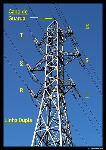

Boas um duvida
os postes mt e at uns com 3 ou 6 condutores por vezes tem um ou dois cabos na parte de cima
esses cabos sao espias ou para raios??? eu acho que sao para-raios

Vou aqui tentar dar uma breve explicação e descrição relativamente á sua duvida...
Niveis de Tensão Principais em Portugal:
Média Tensão: 15kV; 30kV (existe também 6 e 10kV mas apenas na zona de Lisboa\Santarém)
Alta Tensão: 60kV
Muito Alta Tensão: 150kV; 220kV; 400kV(feixe duplo)
Quanto aos Cabos posicionados por cima das linhas, estes são Cabos de Guarda [também designados por Cabo GUINEA].
Os cabos de guarda têm como função principal proteger as linhas de transporte de energia de descargas eléctricas atmosféricas (relâmpagos), criando zonas de protecção.
Estes cabos poderão também ser usados pra outras finalidades adicionais, tais como, transporte de energia em tensão mais reduzida, ou comunicações, pois estes cabos podem ter incorporados no seu interior vários condutores de Fibra Óptica (que é imune a interferências electromagnéticas).
Quanto ás linhas, quando se vê uma linha com postes de dimensões consideráveis ( metálicos ou de betão) com 6 condutores (3 de cada lado), e entre 5 e 7 isoladores por cadeia, em principio será uma linha dupla de 60kV ( não generalizar, pois tem de obedecer a determinadas características, apenas estou a dar uma noção)....Por vezes estas linhas estão preparadas para 60kV e estão a trabalhar em 30kV...
As linhas duplas são usadas quando é necessário transmitir grandes potências, usando 6 condutores por forma a dividir a potência pelos 2 condutores de cada fase que ficam em paralelo, evitando assim construir uma linha de 3 condutores apenas a qual teria de ter condutores de secção muito elevada ( mt peso, postes mais fortes, isoladores mais fortes etc), pelo que compensa em muitos aspectos construi-las duplas!!
Espero ter conseguido esclarecê-lo

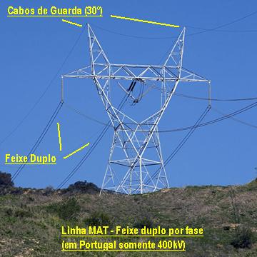

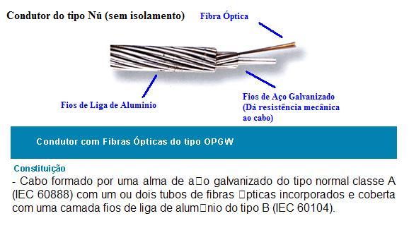

Postes MT e AT
Deixo aqui mais umas imagens que acho interessantes..
Gostava de ver aqui, assim que possível, fotos dos postes de Transposição de Fases em MAT, eu não conheço nenhum sitio onde exista..
- Exemplo de uma cabo que poderá ser usado como Cabo de Guarda
- Al_Aço_c_Fibra.JPG (34.99 KiB) Visto 3221 vezes

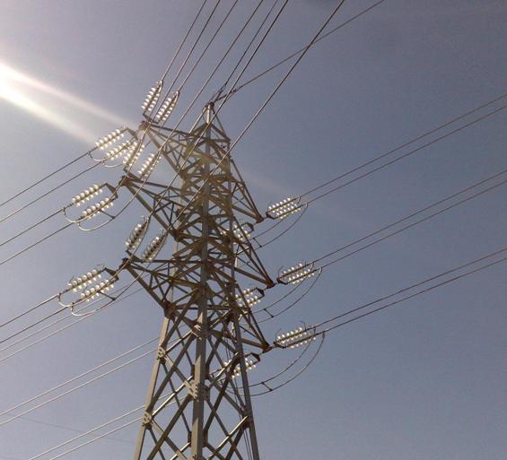

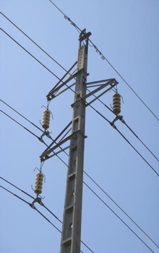

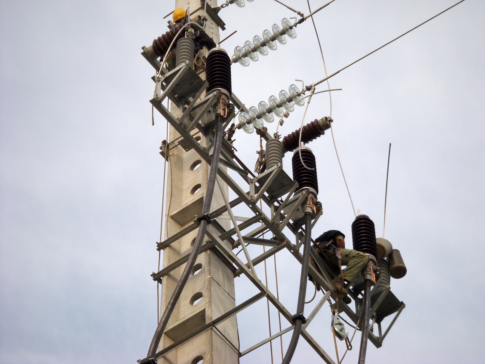

Postes MT e AT
Ainda há dias vi também outras coisas interessantes que parecem estar muito na moda, utilizar feixe duplo em linhas de 60kV...
Anexo algumas imagens para que possam ver...
- Linha60kV_2.JPG (38.26 KiB) Visto 2977 vezes
- Linha60kV_1.JPG (17.93 KiB) Visto 2977 vezes

Postes MT e AT
Tive agora a ver com atenção a foto que o membro gattor pôs mais acima, e a linha que está lá não é de 60kV, é sim uma linha de 15 ou 30kV que já se encontra preparada para subir para 60kV, visto que são retiradas de lá derivações para outras linhas (linhas derivadas), cujas cadeiras de isoladores são apenas constituidas por 3 elementos... Como o habitual numa linha desta natureza é a existência de 5, 6 ou 7 isoladores (consoante o nível de poluição do local) é de concluír que para já (ou pelo menos na altura em que a foto foi tirada), a linha não é de 60kV.
Cumps.
Cumps.

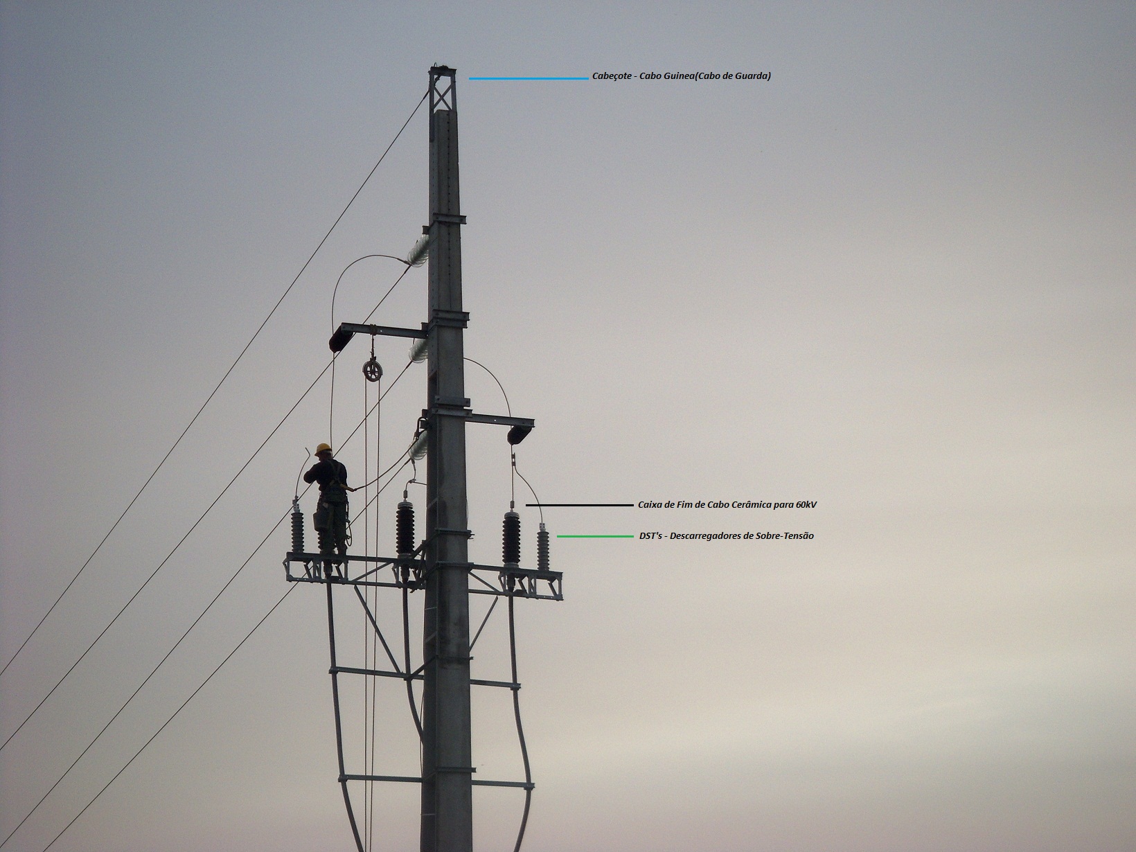

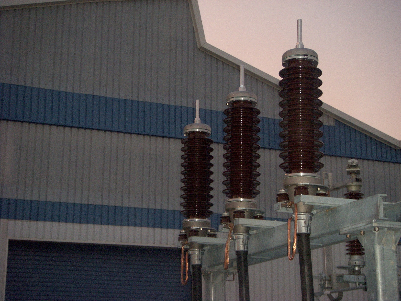

Deixo aqui umas fotos relativas a Caixas de Fim de Cabo, para 60kV, cerâmicas.
Estas são usadas em zonas de poluição, principalmente salina em zonas costeiras.
