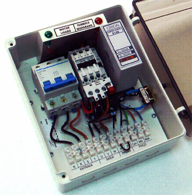

Ola rapaziada o meu problema e o seguinte
tenho um tanque para rega do quintal árvores hortas etc... no cima de uma pequena encosta e a meio tenho um poço de onde retiro água para o tanque todos os dias então queria automatizar esta função
queria que quando houvesse agua no poço este tirasse agua para o tanque e quando não houvesse agua no poço para não desferrar este não trabalhasse e ainda quando o tanque tiver cheio também não trabalhasse

um quadro de sondas pré-fabricado, resolve-lhe o problema. Em qualquer loja de material electrico, resolve-lhe o problema

nelmindo Escreveu:um quadro de sondas pré-fabricado, resolve-lhe o problema. Em qualquer loja de material electrico, resolve-lhe o problema
OK
não sou muito entendido na matéria o que e isso "um quadro de sondas"
Cumps.
NetTurbo
Mensagens: 5447
Re: Encher Tanque Automatico
é o nome na giria de rua, para um quadro com um disjuntor, um contactor, um relé térmico e um relé de nivel por sondas submersas. São 3 sondas que são colocadas no poço/furo, para vigiar o nivel de água, de modo a não ficar desferrado ou a trabalhar em seco. Depois existe a possibilidade de nesse quadro, poder-se ligar ou o pressostato de um balão (para fazer pressão) ou uma boia normal num depósito.
