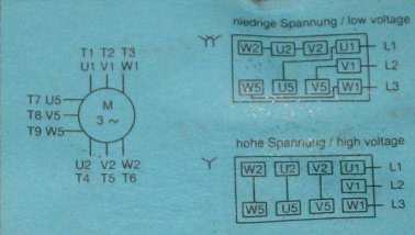

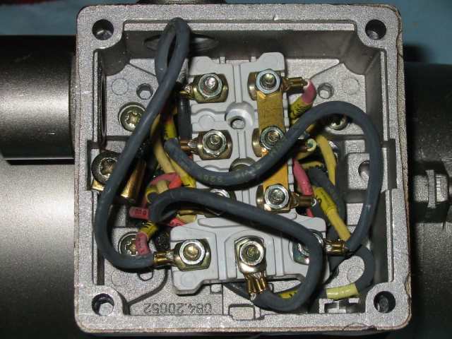

Placa ligação motor estrela-estrela e estrela
Bloqueado
Mensagens: 8138
Junto duas fotos da ligação da placa de bornes de um motor eléctrico com duas tensões, mas ligado em dupla estrela e em estrela.
