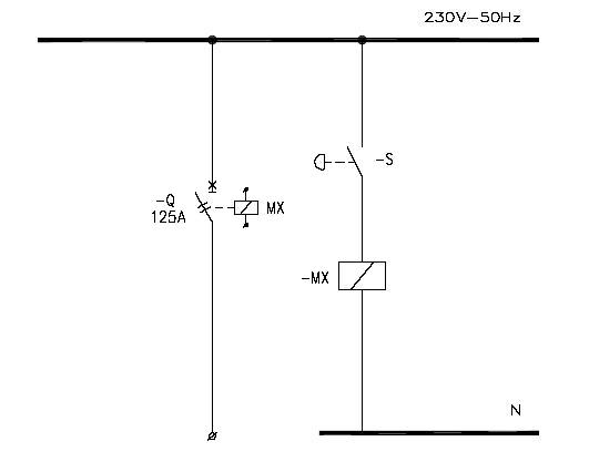

gostaria de saber o esquema de ligação de uma botoneira de paragem de emergência acoplada a um corte geral da marca ABB uma vez que o equipamento não trazia esquema de ligação.

O que provavelmente queria dizer seria um aparelho de corte de entrada (disjuntor ou interruptor?) da marca ABB

Boa tarde rebelocruz.
E será isto que ele quer?

Boas, atenção ao tipo de bobine, que a DGEG está a obrigar à Mn em deterimento da Mx. Apesar de na minha opnião apenas deveria ser obrigatório as Mn na alimentação de motores.

Atenção que no caso de uma MN é obrigatório colcar uma UPS pporque no caso de um micro-corte a bobina dispara.

Tenho uma dúvida e talvez quem tenha trabalhado mais nisso me possa exclarecer:
Ao usar uma bobine mn, a alimentação tem de vir antes do corte accionado por bobine. Dessa forma, mesmo a bobine desligando, há sempre tensão, pelo menos no circuito da botoneira de disparo(e provavelmente na ups). Ora, a função da bobine não é, cortar toda e qualquer tensão existente no edificio, para o caso de incendio ou outro acidente idêntico? Quer parecer-me que quem exige isso ou legislou nesse sentido ainda não pensou nesta questão.

Viva, tem toda a lógica fazer essa afirmação, no entanto o circuito de comando deve ser resistente às acções mecânicas e ao fogo, configurando-se como um circuito de uma instalação de segurança (secção 801.2.1.2.2).
Penso que a obrigatoriedade da Mn não deve ficar por muito tempo, tendo em conta o numero de pessoas a reclamar.

Realmente quem diz uma coisa dessas não percebe nada de electrotécnia.
Expliquem-me como é que garantem o corte em caso de emergência com bobines MX.
Se o cabo por alguma razão for cortado ou a ligação tiver algum problema, quando houver um desgraçado que precise de cortar a energia, carrega na botoneira e népia.

Se quem diz isso de usar a bobine MX não percebe nada de electrotecnia, então a DGGE também não percebe, porque ainda recentemente tive a mesma dúvida e pedi à DGGE que me esclarecesse. E eles dizem que se pode usar, desde que se use a tal dupla sinalização (também não percebo bem isto), para no caso de haver problemas no cabo de comando, cabo esse que deve sempre ser devidamente protegido mecanicamente e contra propagação de incêndio, quer se use bobinas MX ou MN.
Aliás, como é dito nas RTIEBT...
""536.4.3 Os dispositivos de corte de emergência, que devem garantir o corte directo do circuito
principal, podem (não diz devem) ser de um dos tipos seguintes:
a) de comando manual (preferencialmente);
b) de comando eléctrico à distância, tais como, disjuntores e contactores onde a abertura é
conseguida por corte da alimentação das bobinas ou por outras técnicas com segurança
equivalente.""
O artigo não obriga ao uso das bobinas MN, apenas sugere o seu uso.

Viva, é verdade questionei a DGEG esta semana ao qual obtive a mesma resposta, aconcelham mas não obrigam, apesar de informarem que numa primeira fase foi esta a indicação dada à Certiel de que a bobine a utilizar deveria ser a Mn.
