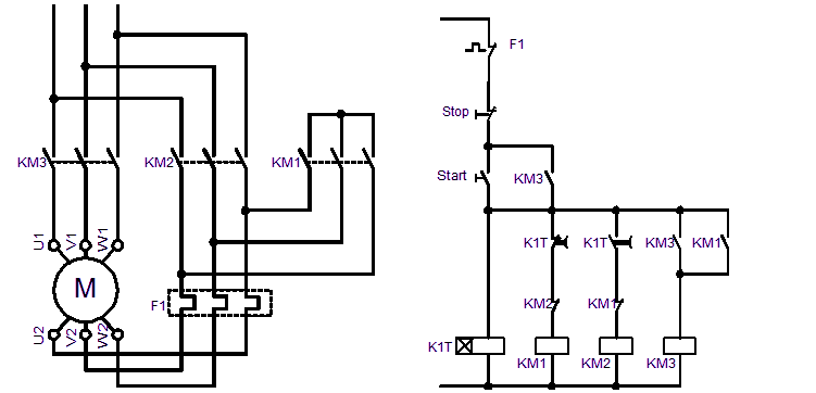

Boa tarde Chelas76.
Os sites que te indiquei não serviram?
Há mais.

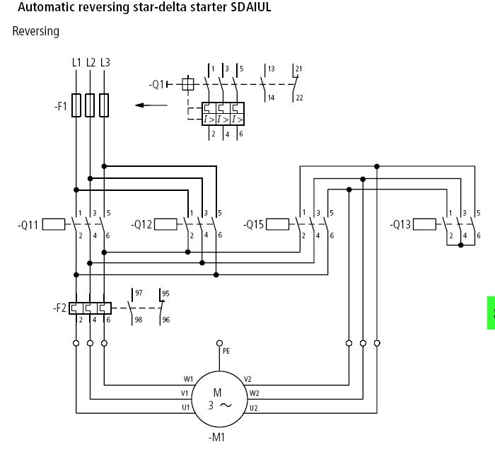

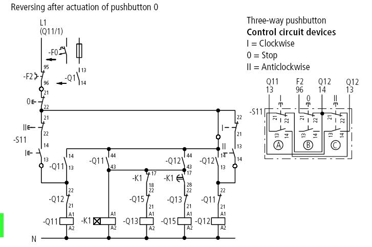

Mais outro...com inversão de marcha.
