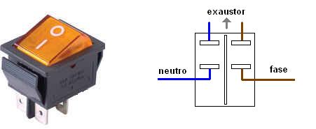

Boa tarde
Posuo um extractor de vapores na minha cozinha ao qual tive de desligar os fios do interruptor devido a uma instalação que fiz. Acontece que agora não consigo voltar a ligá-lo. Na parte de trás do interrumptor tem 4 entradas existe alguma ordem específica para ligar os fios? (tipo: o terra tem de estar obrigatórimente numa determinada entrada?) Como se vê possuo muito poucos conhecimentos de electrotecnia pois apenas estudei isso no 9º ano e pouco mais sei do que o "Bê-à-bá" :lol: será que podem dizer-me como fazer?
Muito Obrigado e cumprimentos a todos
Mensagens: 5447
Re: Ligar os fios a um interruptor de extractor
se ele tiver este aspecto:
interruptor de alavanca.JPG (9.3 KiB) Visto 901 vezes

Muito Obrigado por ter respondido.
Nao tem este aspecto porque tem fio de terra. Enviarei assim que possivel uma foto. Neste momento, porque estou a mudar de casa, e complicado, de qualquer forma muito obrigado na mesma. Ate uma proxima e bom trabalho
Mensagem por Rui Rosa »
No fio de terra não se mexe, vai directo ao chassis do exaustor. O que passa pelo interruptor deve ser só a fase ou no melhor caso a fase e o neutro, como ilustrado acima.
