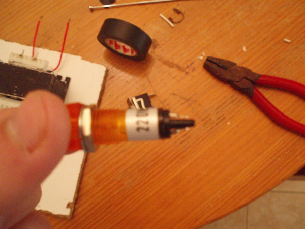

Construi uma fonte de alimentação muito simples, com um transformador de ferro laminado de 24V e 3A, 1 interruptor e 1 lâmpada indicadora, para eu saber se a fonte esta ligada ou desligada. Acontece que eu liguei a lampada em serie logo asseguir ao interruptor e o que consigo observar com o multimetro é que a Voltagem é quase nenhuma, são 0.2V mais coisa menos coisa. Lembrei-me, então, que como a lampada é de 220V teria de ter uma resistencia, dado o seu tamanho, para reduzir a tensão, para não rebenta-la, daí estar a ser transformada uma corrente extremamente baixa, induzindo uma ainda mais baixa, o que demonstrava o porque da leitura no multimetro. De seguida liguei a lampada em paralelo. Desta vez ja tinha os 24V mas a lampada nao acendia :? . Que me aconcelham que faça?

Se a lâmpada é de 220v, basta liga-la em paralelo com o primário do transformador.
Se colocar resistências, a lâmpada nunca vai ter a tensão que precisa para acender.

Exacto foi o que eu fiz, liguei-a em paralelo e ela não acendeu. Só acende quando está em serie, mas depois ela corta a tensão da corrente, fazendo com que eu fique com uma tensão extremamente baixa no secundário.
Eu nao me expliquei muito bem, quando falei da resistência, é a propria lampada que a tem no interior, não sou eu que coloco uma no circuito.

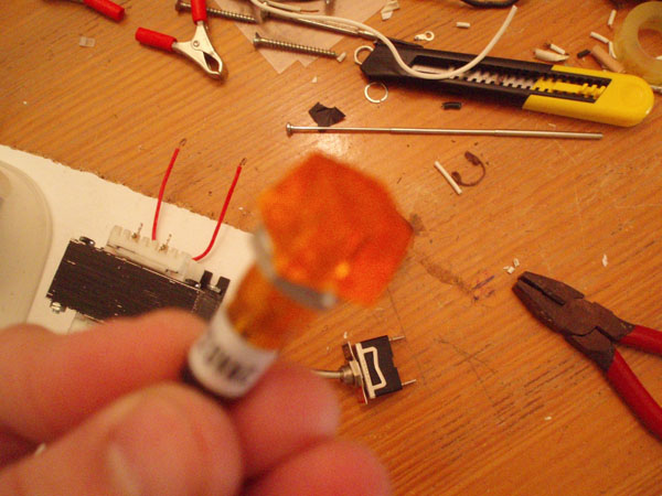

Negativo, penso que não seja neon. As imagens da lampada vão em anexo.

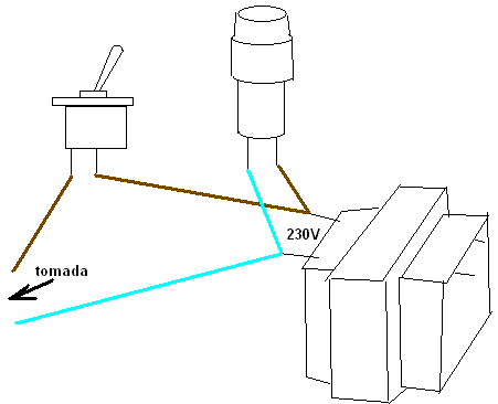

yep, por acaso até é.
São lampadas de neon de baixa tensão.
O circuito eléctrico deve estar a ser mal executado.
Experimenta este.

Era isso mesmo, tinha feito a ligação em paralelo mal. Agora já funciona correctamente.
Obrigado pela explicação!
