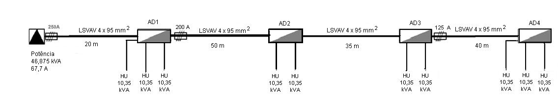

Estou de volta das infraestruturas de um lotemanto de 10 moradias e tenho uma dúvida:
- 10 moradias x 10,35 kva
- Potencia total (após coeficiente) = 46,875 kVA
- 4 Armários Distribuição, com o seguinte percurso:
| PT | ---- 20m ---- | AD1 | ---- 50m ---- | AD2 | ---- 35m ---- | AD3 | ---- 40m ---- | AD4 |
Pelos meus cálculos, e aplicando cabo LSVAV 4 x 95 em toda a extensão ( PT -> AD4 ), cujo comprimento total é de 145m, aplicando um fusível gG de 200A no Armário nº 1, nos restantes armários não necessito recorrer a mais protecção, correcto?
Com este cabo e este fusível, por tabela, aplicando lamelas nos outros armários existe protecção até 200 metros. Assim não é necessário protecção nos outros armários pois o troço maior PT -> AD4 é de 125m < 200m, correcto?
Estou com dúvidas se realmente é como estou a fazer ou não, porque embora as secções entre armários possam ser reduzidas, seria melhor levar tudo a 4x95.
As potências por armário, após coeficiente, são as seguintes:
AD1 - 46.875 kva
AD2 - 36.37 kva
AD3 - 28.88 kva
AD4 - 20.56 kva
Se tiver de colocar protecção nos armários, para garantir selectividade poderia ser (?):
- AD1 In = 200 A
- AD2 In = 160 A
- AD3 In = 100 A
(com redução de secção)
Desde já o meu obrigado por qualquer opinião :wink:

Pois.. eu sei que não é boa ideia "pendurar" todas as moradias em apenas uma protecção.. mas a minha questão é se era possível fazê-lo!
Embora a potência a fornecer seja pequena, realemente é melhor ter mais uma protecção.
O esquema de trabalho é este (já com 2 protecções):

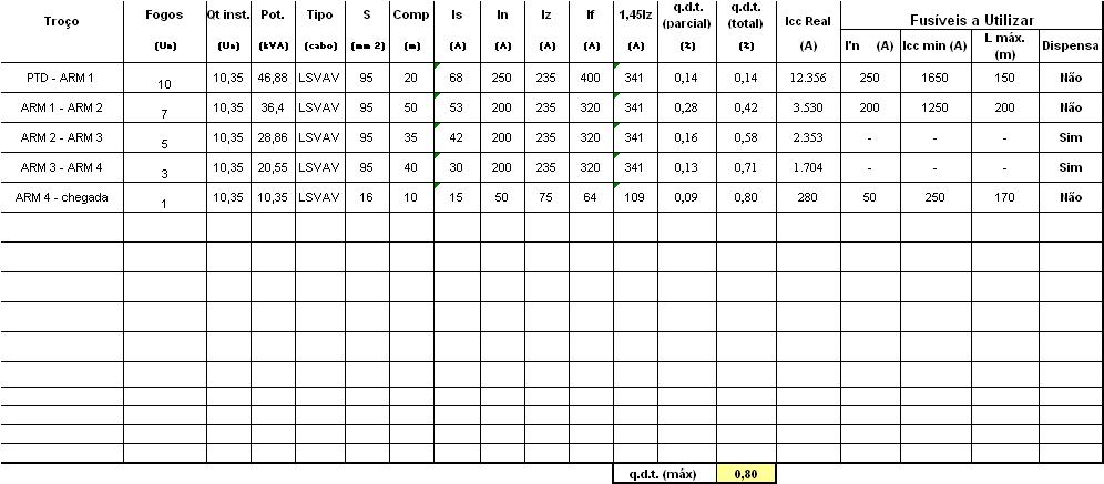

Vamos calcular a queda de tensão no ponto mais distante (Armário Distribuição 4), utilizando cabo LSVAV 4 x 95 mm2, cuja resistividade é P = 0,029, pela expressão
U = Ib x P x L / S
onde
L é o comprimento do troço, em m;
IB é a intensidade de corrente nesse troço, em A;
ρ é a resistividade associado ao material do condutor, a 20ºC;
S é a secção do condutor, em mm2.
Assim, no troço
PT – AD1:
S = 46,88 kVA => IB = 67,7 A ; 20 m
u = 67.7 x 0.029 x 20 /95 = 0.41
AD1 – AD2:
S = 36,37 kVA => IB = 52,5 A ; 50 m
u = 52.5 x 0.029 x 50 /95 = 0.801
AD2 – AD3:
S = 28,88 kVA => IB = 41,68 A ; 35 m
u = 41.68 x 0.029 x 35 /95 = 0.445
AD3 – AD4:
S = 20,56 kVA => IB = 29,68 A ; 40 m
u = 29.68 x 0.029 x 40 /95 = 0.362
E, portanto, no local mais distante (AD4), a queda de tensão é igual a
U = 0,41 + 0,801 + 0,445 + 0,362 = 2,02 V
ΔU % = 100 x 2,02 / 230 = 0,878 % < 5 % => VERIFICA CONDIÇÃO

A edp pode aprovar sim, desde que mediante os cálculos se comprove que a saída para outro armário dispensa de protecção. Já vi projectos com 2 e 3 armários de seguida a dispensar de protecção e a serem aprovados, e tendo em conta as distâncias envolvidas neste caso, é bem provável que assim seja. Não verifiquei os cálculos mas suponho que estejam correctos, logo não haverá problema nenhum.
capone
Mensagens: 32
Registado: 12 jan 2009, 01:29
Re: Duvida - manter secção em 4 Armários Distribuição seguidos?
Mensagem por capone »
Fiz isto um pouco à pressa..mas penso que seja isso que pretendes. Alguém que confirme se está correcto, posso ter-me enganado.
Última edição por capone em 04 fev 2009, 00:58, editado 2 vezes no total.
capone
Mensagens: 32
vejam se concordam.

Olá Capone.
Obrigado pela ajuda.
Sim, pelos cálculos que fiz em casa, essa tua tabela está correcta, mas eu estou inclinado para colocar uma protecção de 125A no AD3, ao invés de uma de 50A no AD4 (ou terá de ter as duas?), pois garante a selectividade: 1,6*125=200A.
Se bem que um fusível de 50A no AD4 tb assegura selectividade entre AD4 e AD3: 1.6*50=80A < 125A, sendo assim possível, e até melhor!!, assegurar mais protecção por armário.
Em AD2 leva lamelas, pois o fusível de 200A em AD1 assegura a sua protecção.
O que acham desta solução então?
AD1 - 200 A
AD2 - lamelas (protecção do AD1)
AD3 - 125 A
AD4 - 50 A
Isto tudo para levar cabo 4x95 no troço PT - AD4.
Learning is the goal!!

Olá Gemini,
a tua opção tb me parece correcta, apesar de não ser obrigatória como já verificaste pelos cálculos.
