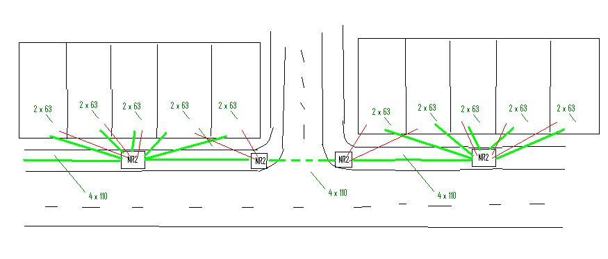

Olá camaradas.
Lancei este tópico porque estou com uma dúvida, pesquisei aqui no fórum e não encontrei.
é o seguinte, tenho em mãos um projecto de infraestruturas de telecomunicações para um loteamento de 10 moradias, e não encontrei referências ao número e tipo de caixas de visita a instalar...
Pelas recomendações da PT que consegui encontrar, estou a prever utilizar duas NR2, pois lá no documento referia que a NR2 serve para abastecimento de 3 a 5 moradias, e como tenho 10 casas/lotes, assim bastam 2 CV's.
Mas....
embora as casas estejam todas no mesmo alinhamento (do mesmo lado da rua), existe uma rua perpendicular (a construir), que divide 5 lotes dum lado, e 5 lotes do outro.
Portanto, além destas duas NR2, estou a pensar colocar outras duas NR2 devido ás travessias da estrada.
Vou tentar exemplificar com o desenho abaixo:
O que acham desta solução? está correcta assim?
Normalmente é como está a verde, ou no caso das 4 caixas NR2, convém fazer as baixadas como assinalado a vermelho?
As tubagens a andar no passeio serão de 4 x 110 certo? é que tb não sei se 3 x 110 basta ou não...
As baixadas para o lote, ligação ás CEMU são de 2 x 63
Obrigado pela ajuda :)

Re: Caixas de visita EDP
Isso depois não implica um aditamento ao projecto de telecomunicações das infraestruturas?? Quem vai pagar?

Re: Caixas de visita ITED
Percebi mal, desculpa
Acho boa solução
POrque não eliminar as 2 caixa do meio. Que distancia fica entre as duas caixas??

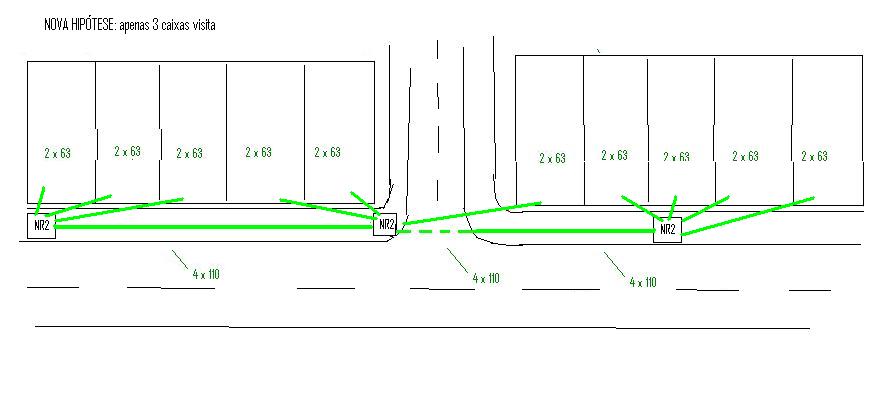

Mensagem por gemini »
Duzia12 Escreveu:POrque não eliminar as 2 caixa do meio. Que distancia fica entre as duas caixas??
as duas caixas do meio serviriam apenas para as travessias, uma de cada lado da rua, portanto, cerca de 10m de distância entre elas.
Depois, entre estas e as CV's junto ao 3º lote são cerca de 35 metros.
Estou a incluir as caixas para as travessias apenas para "facilitar" o enfiamento, e permitir a continuação da rede futura para a rua perpendicular. Mas como acho que porventura 3 serão suficientes, provavelmente irei eliminar uma das CV's da travessia, reajustando distâncias entre elas..
Vou tentar colocar um desenho desta 2ª hipótesse.
Eu tiravam as duas caixas já que 35 ou 45 metros é pouco para enfiamento
A rua já é existente e deve ter infraestruturas, vê o que o operador diz

Sim, retirei uma caixa e acho que vou fazer assim com as 3, para permitir futura derviação para a nova rua a construir (a vertical).
a rua horizontal é existente mas tem rede aérea, daí que a derivação/chegada prevista seja para a 1ª NR2 (do lado esquerdo).
e que tal?
por mim fico assim :) mas mais comentários são sempre benvindos
Acho que está bem.
