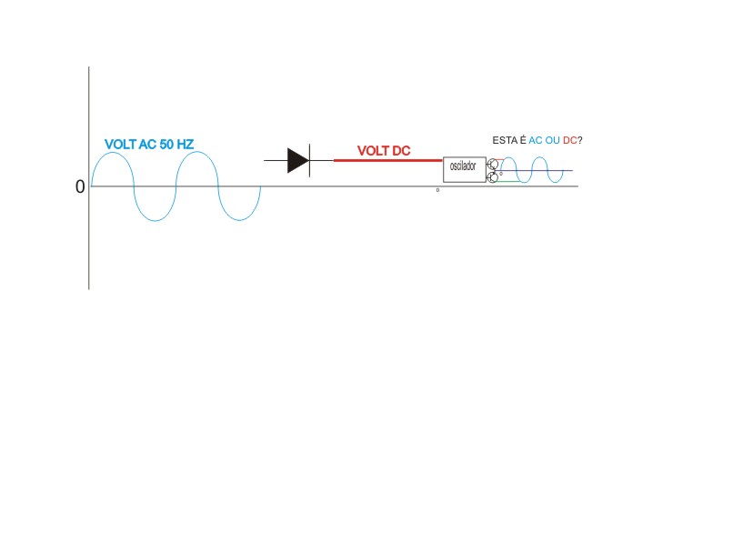

Re: Qual a frequência da corrente contínua?
Bom dia.
Como referi na minha resposta anterior, a Corrente Contínua é constante e unidireccional.
Reparem que constante é dito no sentido teórico, pode variar, mas não é por isso que tem uma frequência de sinal.
Devo salientar que estavamos a discutir correntes... e não tensões. No caso da tensão DC, o conceito a utilizar é o de Ripple (é a componente alternada inscrita em circuitos DC).
Uma outra coisa é conjugar correntes DC e alternadas - claro que vai haver frequência mas só e só na corrente alternada.
Conceito de Frequência:
É uma grandeza física associada a movimentos de característica ondulatória que indica o número de execuções (ciclos, oscilações) por unidade de tempo.
O tempo necessário para executar uma oscilação é o Período.
F=1/T
F(Hz)- Frequência em Hertz
T(s)- Tempo em Segundo
Uma revolução ou execução por segundo corresponde assim a 1 Hertz.
Só faz sentido falar de frequência em sinais (sinusoidais, quadrados, etc) que alternem no tempo e passem pelo valor zero!
Só uma aparte:
x/∞ = Indeterminação matemática, seja ∞<0 v ∞>0 . Logo 1/∞ = valor indeterminado.
José Silva
A corrente contínua não faz um ciclo, que é ir do zero a uma determinada tensão, e por isso, a frequência é inexistente. Não faz sentido referirmo-nos a frequência quando se fala em corrente contínua.
- Mensagens: 1917
- Enviou: 17 vezes
Bobinador Escreveu:A corrente contínua não faz um ciclo, que é ir do zero a uma determinada tensão, e por isso, a frequência é inexistente. Não faz sentido referirmo-nos a frequência quando se fala em corrente contínua.
quem disse que um ciclo de qualquer coisa tenha de passar por "0" ?
Em "qualquer coisa" talvez não, porque ainda nem tinha pensado nisso, mas num ciclo de uma corrente eléctrica não estou a ver como é que não tenha que passar pelo zero. Só se saltar do -0,0....1V => +0,0......1V, se conseguires tal façanha depois diz-me como o fizeste.
