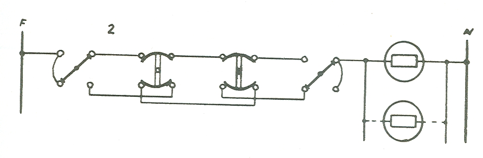

Ao mudar os interruptores velhos do corredor (funcionavam em comutação) "lixei" a coisa e agora só num dos interruptores liga e desliga. O corredor tem 3 interruptores: 1 duplo na entrada com luz para a rua e outro corredor (neste momento só funciona o da rua), e 2 simples (1 no meio do corredor e outro na outra extremidade. Necessitava instruções de como resolver a situação de modo a poder acender ou apagar as luzes em qualquer ponto do referido corredor. Obrigado.

um dos comutadores (de escada) simples, deves substituir por um inversor

Tens de colucar,
um comutador de escada duplo para ligar para a rua e para o corredor,
um inversor de grupo no meio da comutação
e um comutador de escada no final da comutação.

Aqui vai um esquema multifilar para ligar dois comutadores de escada com "n" inversores pelo meio.
Dá para a acender e apagar as luzes em qualquer ponto de manobra.
esquema escada.jpg (76.22 KiB) Visto 1100 vezes
