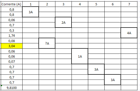

No dimensionamento do quadro, as amperagens representadas são as que veem descritas nos equipamentos (Monitores, Switch's, entre outros) logo nao sei se são as maximas ou as medias.
Gostaria de ouvir opinioes á cerca da tabela abaixo:
Desde já agradeço os eventuais comentarios. (ignorem a alinea a amarelo e o disjuntor com ponto de interrogação)
Os numeros de 1 a 7 sao os disjuntores, sendo as correntes as de cada equipamento

Re: "AJUDA" Dimensionamento de um quadro eléctrico
os disjuntores devem estar dimensionados para a "corrente máxima admissivel" da canalização em causa, para a proteger contra sobre-intensidades e não para proteger os equipamentos pendurados. Mas por outro lado a canalização deverá ser capaz de fornecer a intensidade necessária aos equipamentos pendurados, sem se danificar. Logo indirectamente os disjuntores estarão relacionados com os receptores. Mas este tipo de raciocinio não deve ser usado. Os cálculos correctos são um pouco mais complicados, para quem não está a vontade com os termos usados.
