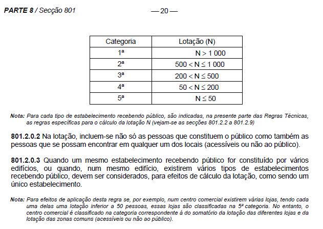

Estou a desenvolver um projecto de um edifício de 4 pisos com dois comércios no RC um com 150 m2 e outro com 120m2, estive a ver as RTIEBT para classificar estes locais quanto a lotação mas não menciona especificamente os comércios, a minha duvida é quantas pessoas devo considerar por m2,penso que seja 2 e mediante isso devo cair numa 3ª categoria.
Sendo uma terceira categoria alem de dois diferenciais diferentes para a Iluminação e obrigatoriedade de iluminação de segurança, que mais devo ter em atenção?

li a sua questão varias vezes.... e confesso, não percebi. como pode cair na 3ª categoria?
isso é sempre uma instalação tipo C.
não entendo qual a dificuldade

boas caro colega normalmente costumo colocar assim "
«Quanto as condições de estabelecimento das instalações consoante a sua utilização do local, considera-se este edifício como local residencial ou para uso profissional e ainda estabelecimentos recebendo Público (no caso dos estabelecimentos comerciais) de acordo com a classificação, o mesmo será de 5ª categoria, com número total de 30 pessoas(caso dos comercios). »
a lotação dependerá sempre do que irá existir nos comercios uma vez que em muitos casos ainda n se sabe para que fim será utilizado os mesmos eu costumo colocar sempre entre os 30 e as 50 pessoas.
espero ter ajudado
abraço joão silva

Boas tardes, a classificação que me refiro é dos comercios é a dos pontos em baixo do ficheiro anexo.
801.2.0 Classificação dos estabelecimentos recebendo público em função da sua
lotação
Gostava de saber como calcula a categoria em função da lotação.
lotação
