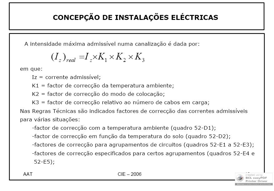

MAs para estes condutores XV (0,6/1KV) 3x(5x1x185)mm2 + 3x185 mm2 não se considera 3 e 4 condutores? Como se faz o calculo de Iz?

Iz da cabos

Eu fiz o seguinte calculo e pedia que me confirmassem que está correcto:
I=800000/( raizq(3)x400)=1154,7 A
Para Tar =30ºC e Tsolo=20ºC
Factor de correção K4=K5=1
N=1154/620=1,8 –> 2 circuitos
K1 = 0,85 para 2 circuitos
Iz= ((1154/2)/(1x0,85x1))= 679,23 A
Ultrapassa o máximo de corrente (620 A)
Vamos considerar 3 circuitos:
Iz= ((1154/3)/(1x0,8x1))= 480,8 A
Consultando tabela a secção do cabo é 185 mm2
Então vamos considerar 3x(5x1x185)mm2 + 3x185 mm2
