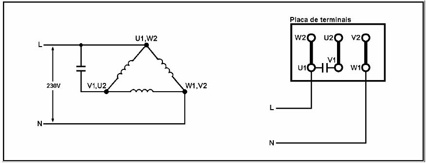

Tenho um motor trifásico 1.5 Kw e quero ligar a monofásico, alguém sabe como fazer.

Se houver potencia disponível (no motor) com condensadores pode ser que dê.
Mas um electricista de máquinas resolve a situação.

Com o auxílio de condensadores permanentes, motores trifásicos de pequena potência,
podem ser operados a partir da rede monofásica (230V).
Esta ligação é possível porque a utilização do condensador produz um campo girante que
provoca a rotação do motor.
Os motores podem ser ligados em estrela ou em triângulo, de acordo com os
esquemas (ficheiros) em anexo.
Quando o motor é ligado em triângulo, o condensador fica em paralelo com uma qualquer
das bobinas do motor, como se mostra na figura: A alimentação monofásica é aplicada entre dois terminais do motor. Um dos terminais é
obrigatório que seja o que não tem o condensador ligado.
Quando o motor é ligado em estrela, o condensador fica ligado como se mostra na figura: A alimentação monofásica, tal como no exemplo da ligação em triângulo, é aplicada entre
dois terminais do motor. Um dos terminais é obrigatório que seja o que não tem o
condensador ligado.
Quer em triângulo, quer em estrela, o sentido de rotação do motor pode ser invertido
mudando o terminal do condensador, que está ligado ao condutor da rede.
Exemplo para a ligação em triângulo na figura: Atenção! O condensador nunca é ligado aos dois terminais que estão ligados à rede, é
ligado apenas a um.
Notas:
· Alimentando motores trifásicos com tensão monofásica de 230V, o binário de
arranque atingido oscila entre 25% e 30% do binário nominal. No caso deste
binário ser insuficiente, para garantir um arranque sem problemas do motor, ter-seá
de montar um condensador com maior capacidade.
· Num motor trifásico, funcionando com alimentação monofásica, a sua potência cai
para 70% a 80% da sua potência em alimentação trifásica.
· Ter em conta que na alimentação monofásica a corrente consumida pelo motor
quase duplica em relação à corrente consumida na alimentação trifásica.
Dimensionamento do condensador (valores empíricos)
Cada 1kW de potência do motor, para a tensão da rede de 230V, requer um condensador
permanente de aproximadamente 40μF (cada 1cv necessita de um condensador de
aproximadamente 30μF).
O condensador deve ser do tipo indicado para o arranque de motores e com uma tensão
de trabalho superior à máxima tensão a que está sujeito no circuito.

em futuro próximo, convém referir as fontes:lffdp1 Escreveu:Com o auxílio de condensadores permanentes, motores trifásicos de pequena potência,
condensador ligado.
ligado apenas a um.
Notas:
Motores Eléctricos, de António Francisco. Publicado pela ETEP
