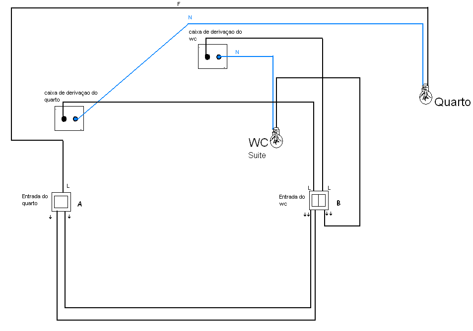

Cria fazer comutação entre a entrada do quarto e a entrada que da acesso ao wc por dentro do quarto. Para me fazer entender melhor queria ligar/desligar a luz do quarto quando vou a entrar/sair do mesmo e quando vou a entrar/sair do wc. E no mesmo interruptor que faz esta comutação no Wc fazer acender em separado uma outra luz que se encontra dentro do Wc.
Com o esquema que fiz vou por um bom caminho ou algo está errado?
A outra duvida é, quais os interruptores que utilizo em A e B (que se encontra na figura)
ou melhor qual o nome que se atribui a cada um?
A - Interruptor simples com comutação de quarto ??
B - Comutação de quarto duplo ??
Vou comprar estes interruptores nas lojas vulgares porque é um modelo da legrand que foi descontinuado e só há à venda no aki, bricomarche...
por isso agradecia o nome correcto de cada interruptor para não haver enganos.
Obrigado a todos pela atenção.

O esquema está bem A-comutador de escada B-Comutador de Escada Duplo
Só que no Comutador Duplo basta só uma fase faz-se um shunt logo tem um fio a mais

Ora nem mais.
MAs se o circuito de iluminação do WC não estiver pendurado no mesmo disjuntor que está a iluminação do quarto, o circuito apresentado é o correcto e os nomes que o colega duzia disse, continuam correctos

Cuidado pois parece haver aqui um lapso: dois circuitos distintos no mesmo comutador?

Agora fiquei um pouco confuso com este ultimo comentário. Agradecia um esclarecimento.
Penso que os dois circuitos estão ligados ao mesmo disjuntor mas é uma questão de verificar.

Viva
Não é provavél, mas podem existir várias situações, ou sejam;
1- Se as caixas de derivação do quarto e do wc forem alimentadas pelo mesmo disjuntor, está correcto, conforme disse o colega Duzia12.
2- Se são alimentadas por disjuntores diferentes, use o esquema apresentado. Pode deixar uma indicação dentro da caixa de aparelhagem do comutador de escada duplo referindo que tem dois circuitos.
3- Se são alimentadas por disjuntores diferentes, e a instalação da habitação é trifásica (pouco provável), altere a instalação para que fique tudo num só circuito.

Se há só uma fase ao B-comutador duplo só há um circuito, há é dois neutros separados, que pela proximidade das caixas devem pertencer ao mesmo circuito

Os dois circuitos estão ligados ao mesmo disjuntor. Hoje fiz o teste, ao desligar um dos disjuntores do 1º Andar, desligaram-se dois pontos de luz que pertenciam às duas caixas de derivação em questão.
Bem sendo assim posso avançar com o esquema mas só com uma face no comutador duplo correcto?

para já esquece o trifásico, fazo esquema chegando uma só fase ao comutador duplo de escada
