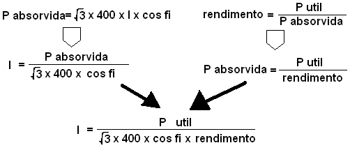

Não posso calcular a corrente nomimal desta forma: In=1500/raiz3*400*0.82=2,67A? Porquê esta diferença relativamente aos 3.4 da chapa de caracteristicas?

A potência indicada é a potência útil e o rendimento neste caso é de 78%
2,6/3,4=0,78 quase 80%
A potência indicada é para uma ligação em estrela de tensaõ composta de 400 V
Nâo será a ligação em triangulo para uma rede em que a tensão composta é de 230V???

Não posso calcular a corrente nomimal desta forma: In=1500/raiz3*400*0.82=2,67A? Não, as fórmulas são estas:[attachment=0]fórmula.bmp[/attachment] Já agora, um motor tipico com esta potência tem um rendimento de 78% Porquê esta diferença relativamente aos 3.4 da chapa de caracteristicas? Respondido na pergunta anterior!
