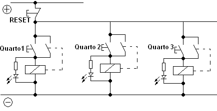

Não tenho muito conhecimento eletroeletronico e precizo de um circuito de campainha com monitoramento com lâmpadas ou leds, o que for mais prático e barato para um asilo de idosos.
O ambiente consiste em 10 quartos com 4 leitos cada e uma enfermaria. O objetivo é que o idoso aperte um interruptor ou uma pera e toque uma campainha na enfermaria e acenda um led correspondente ao leito e quarto. Espero contar com a ajuda de voces, pois um sistema desses pronto está na cada dos R$ 5000,00 e a entidade não condições de pagar e a vigilância sanitária exige este sistema. Contando com a atenção de todos, agradeço antecipadamente. Aristides.

sim, o que tu procuras é um "quadro de alvos". Há-os de várias formas e feitios, mas para cortar o preço drásticamente, o melhor será fazer pelos próprios meios.
Relés e LEDs não são o suficiente, pois são precisos interruptores de pressão, e não de alavanca.
Por isso, o melhor é usar Flip-Flops e mais uma electrónica simples, que no fim faz o quadro de alvos muito barato.
Não sei se consegues encontrar esquemas para quadro de alvos na internet, nunca procurei.
Tenta fazê-lo, e se não tiveres resultados, diz-nos. Consegue-se sempre uma solução.

consegues sim, construir um quadro de alvos apenas com relés e LED...
É claro que o accionamento terá que ser feito sempre com um botão de pressão em formato de pêra.
Aqui vai um circuito exemplo, a resistencia do led deve ser calcula para a tensão usada. Nem é preciso dizer que a tensão da bobine das relés dever igual à da alimentação...
O ideal é ter relés com contacto duplo, porque o esquema apresentado não permite sinalizar com som. Assim com o outro contacto e todos em pararelo (um já é gasto para cada autoalimentação como o esquema indica) serve para alimentar por exemplo uma campainha, só que fica sempre a tocar, mal um dos sinalizadores ligue.
O esquema apresentado, é um exemplo para 3 quadros. Para mais é só duplicar os blocos.

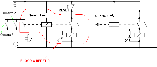

Este que apresento agora, tem o dobro das relés, para a quantidade de quartos.
Este permite cada vez que um paciente pressiona, a campainha sinaliza que alguém pressionou. Depois é só aproximar do quadro de alvos, para ver qual é o quarto ou a cama.
