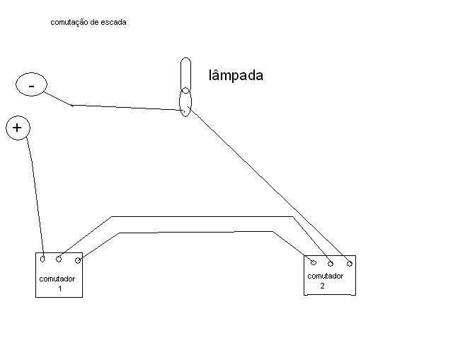

um palpite para comutação de escada eu faço assim um abraço
Mensagem por faisca1972 »
um palpite para comutação de escada um abraço
esquema de comutação de escada.bmp (960.05 KiB) Visto 1239 vezes

O esquema apesar de não estar com a simbologia correcta dá para perceber e está correcto.
Nota: nos comutadores há que ter atenção ás ligações, ou seja, a fase e o condutor que vem da lâmpada devem ser ligados nas entradas sendo as saídas interligadas, presumo que seja assim que esteja ligado.

Não sei se está correcto, falta saber qual o terminal comum

o esquema está correcto, a simbologia é que não foi muito feliz.
