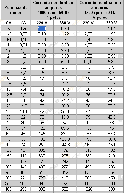

já agora coloco aqui correntes em linha para motores trifasicos de uma marca com ligação em triangulo e estrela

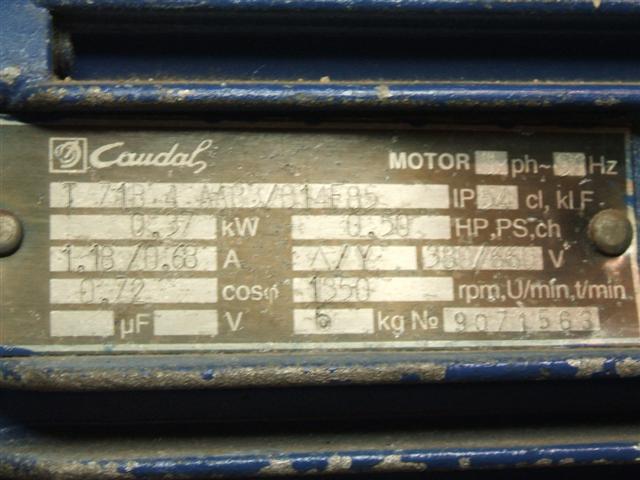

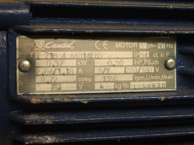

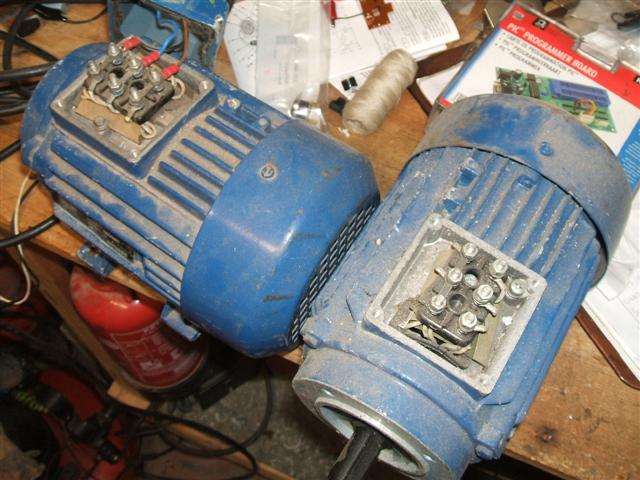

Lamento, mas este raciocinio não é o mais correcto, em termos práticos. Ou o motor se liga em estrela ou liga-se em triangulo. Não podemos escolher. Se não modemos escolher, não podemos obter potencias diferentes e obviamente correntes diferentes.
Já vi muita gente a queixar-se de que os motores queimavam ou de que os motores não tinham "força". A razão prendia-se que como não sabiam interpretar as chapas de caracteristicas. Era à sorte que ligavam, ou apenas ligavam sempre da mesma maneira (ou em estrela ou em triangulo), sendo que às vezes iam acertando...
Deixo aqui uma imagens de dois motores que uso para elucidar as pessoas com quem trabalho, porque as imagens valem mais do que mil palavras. Os motores são do mesmo fabricante, ambos disponibilizam a mesma potencia no veio, só que um para funcionar aqui em Portugal (que em baixa tensão, usa-se a tensão composta de 400V) têm que se ligar obrigatóriamente em triangulo (a outra opção não permite obter a potencia desejada), outro deve ser ligado em estrela (sob orisco de o queimar por excesso de corrente, porque está em sobretensão). De reparar que os consumos em termos de correntes são iguais, quando ligados correctamente.

Re: Consumos eléctricos trifásicos e monofásicos
Olá nelmindo,
"Lamento, mas este raciocinio não é o mais correcto, em termos práticos."
Quando fazes a afirmação anterior com quê que não estas de acordo?
"Ou o motor se liga em estrela ou liga-se em triangulo. Não podemos escolher. Se não modemos escolher, não podemos obter potencias diferentes e obviamente correntes diferentes."
Parece-me que qualquer dos motores das imagens que postaste se podem ligar das duas formas.
A chapa de caracteristicas diz isso mesmo.
Obviamente ter-se-á que ligar aos valores de tensão adequados.
Também é obvio que a carga (esforço) deve estar de acordo com a potencia que o motor pode fornecer.
Mas tudo isto são questões básicas que se supõe que o instalador saiba.
Também acho que o mesmo motor pode ser ligado ou em estrela ou triangulo conforme indicado na placa de caracteristicas. Consoante a ligação for feita, terá valores diferentes de corrente.
Por exemplo na figura do nelmindo, ou na tabela que mostrei atras de correntes:
A corrente da ligação em estrela é de 0,68 A. Este valor vezes "raiz3" (e não 3 vezes como referiu o justme) dá a corrente se for ligado em triângulo ou seja 1,18 A. Mas como temos tensão de linha 220 V para ligação em triângulo e 380 V para ligação em estrela, as potências de consumo (KW) serão sempre iguais ao que está referido também na placa 0,37 Kw.

Por exemplo há pessoas que não percebem que o motor, por exemplo o apresentado e que tem a chapa com nº série acabado em 630, não permite efectuar o arranque estrela-triangulo. Perguntam-me indignadas se o motor não têm disponivel os "6 parafusos", logo não da para fazer este tipo de arranque?...
"Lamento, mas este raciocinio não é o mais correcto, em termos práticos. Ou o motor se liga em estrela ou liga-se em triangulo. Não podemos escolher. Se não modemos escolher, não podemos obter potencias diferentes e obviamente correntes diferentes."
Por essa razão é que não posso ligar o motor como eu quizer, dizendo se preciso ou não de mais "potência". Os que estamos aqui a falar é do tipo de ligação a usar.
