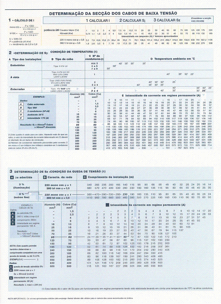

para uma instalação de condicionado de ar 220V / trifásica / 16amp em uma distancia de 100mts qual cabo seria ideal.

de acordo com uma tabela que eu tenho pode usar um 5g2.5, se por acaso ultrapassar muito os 100m é aconselhavel o de 4mm

mas nesta tabela, considerando já uma queda de tensão de 5%, aqui o cabo não peca pelo aquecimento, mas sim pela queda de tensão. Assim concluo que deveria ser utilizado o cabo com secção de 6mm2.
