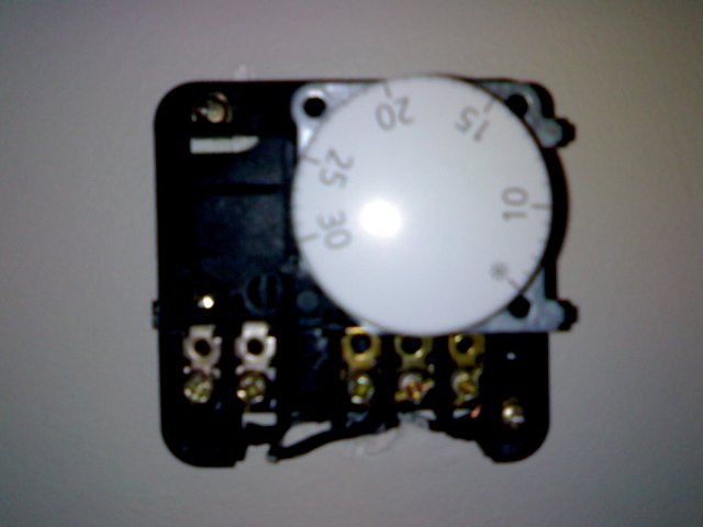

A ligação é bastante simples
1 - Entrada de Fase (Ligas a Fase)
2 - Saída de Fase NA (Ligas á caldeira e um Chunt em paralelo ao 5)
3 - Saída de Fase NF (Não ligas nada)
5 - Fase ao Piloto (Ligas com o 2)
6 - Neutro ao Piloto (Ligas ao Neutro)
Em principio deverá ser assim, no entanto posso estar a errar "apenas" nos contactos NA e NF
Caso a caldeira esteja ligada com a temperatura no mínimo e desligue ao aumentares a temperatura do termostato, basta trocares os contactos do 2 par o 3
Dá noticias

Olá Mário,
O ponto e traço (o tracejado ou o pontilhado tem o mesmo significado) costuma representar alternativas possiveis, não ligações concretas.
Portanto:
* ligando o 5 ao 2 sinaliza caldeira ligada.
*ligando o 5 ao 3 sinaliza outra alternativa.
Ou seja ou ligas de uma forma ou doutra não das duas simultâneamente.
Portanto:

Boas a todos.
Desculpem pela demora (estou a pintar a casa e tenho tudo em alvoroço)
A imagem do termostato... neste momento, para pôr a caldeira a funcionar tenho a fase ligado ao 1 e o neutro ligado ao 3. Com corrente tenho o 1 e 2. Quando ligo fico com corrente no 1 e 3.
A ligação está mal feita. Ambos os fios são pretos...

o Fernando já explicou tudo certinho é so seguir
