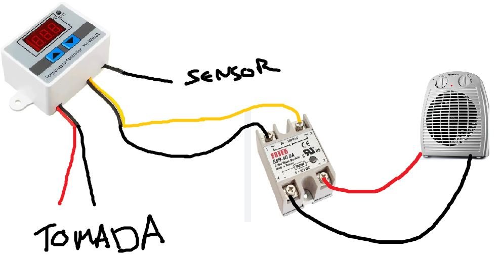

Prezados, boa tarde.
Estou tentando montar um projeto em uma caixa organizadora, onde basicamente, devo controlar temperatura e umidade.
Os itens a serem utilizados são?
- 1 caixa organizadora de 56 litros
- 1 ventilador (para resfriar)
- 1 aquecedor (para aquecer, obvimente)
- 1 umidificador (para despejar vapor e umidificar)
Para que funcione de forma automatizada (mas não profissional, com itens sofisticados e caríssimos), comprei um termostato STC 3028 (pois tem a funcão de controle de umidade) e um outro termostato simples (considerando que tenho que controlar 3 itens, umidificador, aquecedor e ventilador).
Porem, li (vi no chatgpt na verdade) que não posso ligar o aquecedor da mondial direto no STC 3028 pois (vou explicar o que lembro, pois não entendo do assunto) o rele do STC 3028 suporta até 10A e o aquecedor atinge acho que 12 ou 13A não lembro.
O Chatgpt recomendou o uso de um SSR, porem, a ligação do STC 3028 por si só achei doidera.. fazer jump pra ligar direto os equipamentos com o mesmo fio que liga o termostato, pois as portas de saida do STC são só acionar o rele, ele não tem saida de energia, enfim..
Resumindo.. eu entendi como liga o STC 3028, essa não é a questão... eu vou ligar o umidificador e o ventilador, que posso ligar direto.
Porem, em um outro termostato simples (que comprei por 40 conto no mercado livre, que usa pra chocadeira), ai sim eu vou ligar o SSR 40A que comprei.
Minha duvida é, se atentando SOMENTE a ligação desse SSR 40A.. como eu posso ligar ele?
Seria esse esquema que fiz no PAINT?
Alguem pode me ajudar?
Desisti de ligar o SSR no STC 3028 pois eu tinha acabado de entender a ligação, ai confundi.. então tive a idéia de ligar o aquecedor em um unico pra ser mais facil. Poderiam tirar minha duvida?

vamos começar então
temos de ir por passos
o que aparentemente deseja e ligar um termostato digital ao aquecedor com termostato analógico ?
qual é a tensão de trabalho no seu pais e corrente continua o alternada
