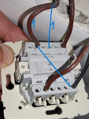

Viva comunidade.
Preciso de uma ajudinha.
Na imagem abaixo o fio preto estava em L1. É um comutador de escada duplo que estou a tentar substituir por um novo da efapel
Da forma que coloquei, não funciona.
Agradeço todos as sugestões.

boas. uma hipotese é esta. se não for é porque tem fios castanhos trocados cump

Obrigado pela resposta mas não percebi, entretanto "puxei" os dois castanhos para o lado conforme a foto e já há luz mas não comuta. O outro comutador se estiver desligado não há luz.

boas. não expliquei é assim ligue o fio preto com o outro L,com um fio como esta no antigo o l1 ligado ao l2 cump

Peço deculpa, mas só agora tive tempo para voltar ao assunto. Quanto à questão, volto à primeira forma e depois ponho um fio a ligar L1 e L2. É isso?

boas. experimente o seguinte : ligue o l ao outro l com o fio, o fio castanho que esta no l, coloque-o entre o fio preto e o outro castanho onde esta a seta pequena, e assim acende uma lampada de um lado e acende outra em escada.parece-me que era assim que estava dantes. cump
