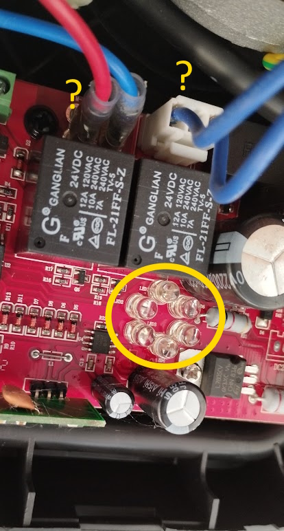

Quero instalar um rele que ao detetar que o motor da garagem está abrir ou fechar ligue uma lâmpada.
Já estive a verificar se no motor existia algum circuito que permitisse ligar um rele e não encontro. Também não tenho o manual do motor.
A luz do motor é LED e está integrada no circuito.
Questiono se há algum rele que detete a passagem de corrente no motor e ative um circuito para ligar a lâmpada.
Não sei se funciona ligar o rele em série com o neutro do motor

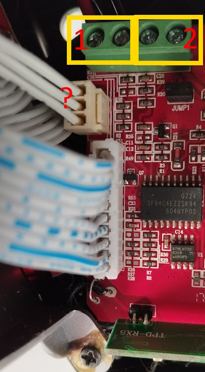

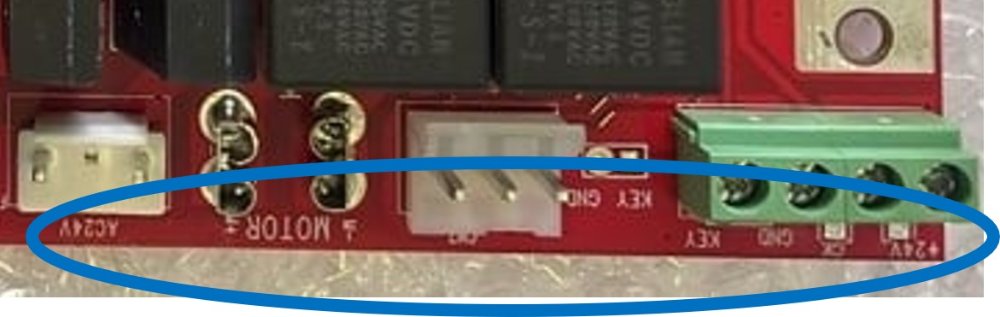

O motor abertura do portão é um Automat Easy 800
A luz do motor é por LED, gostava de ter o RELE associado à luz do motor, ativar a luz exterior sempre que a luz do motor estiver ligada.
Não tenho nem encontro na NET o esquema ligações da placa
abaixo 2 fotos da placa
As ligações 1 é o switch para abrir e fechar o portão
As ligações 2 é o sensor de passagem, que trava o movimento do motor
o resto não sei o que é
Se alguém souber o que corresponde as ligações.

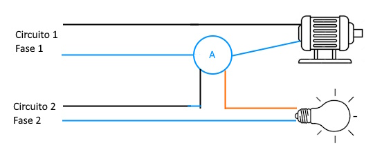

Sabem se existe algum RELE que detete passagem corrente, com um regulador de potencia ou amperímetro ?
Algo para fazer assim ?

Caro Luís,
Depreendo que quer ligar uma luz intermitente que sinalize o funcionamento do portão da garagem. Certo?
A placa de comando normalmente tem uma saída própria para esse efeito.
As fotos que anexou não permitem visualizar todas as ligação existentes.
Consegue identificar e colocar aqui todas as ligações existentes na placa de controlo?

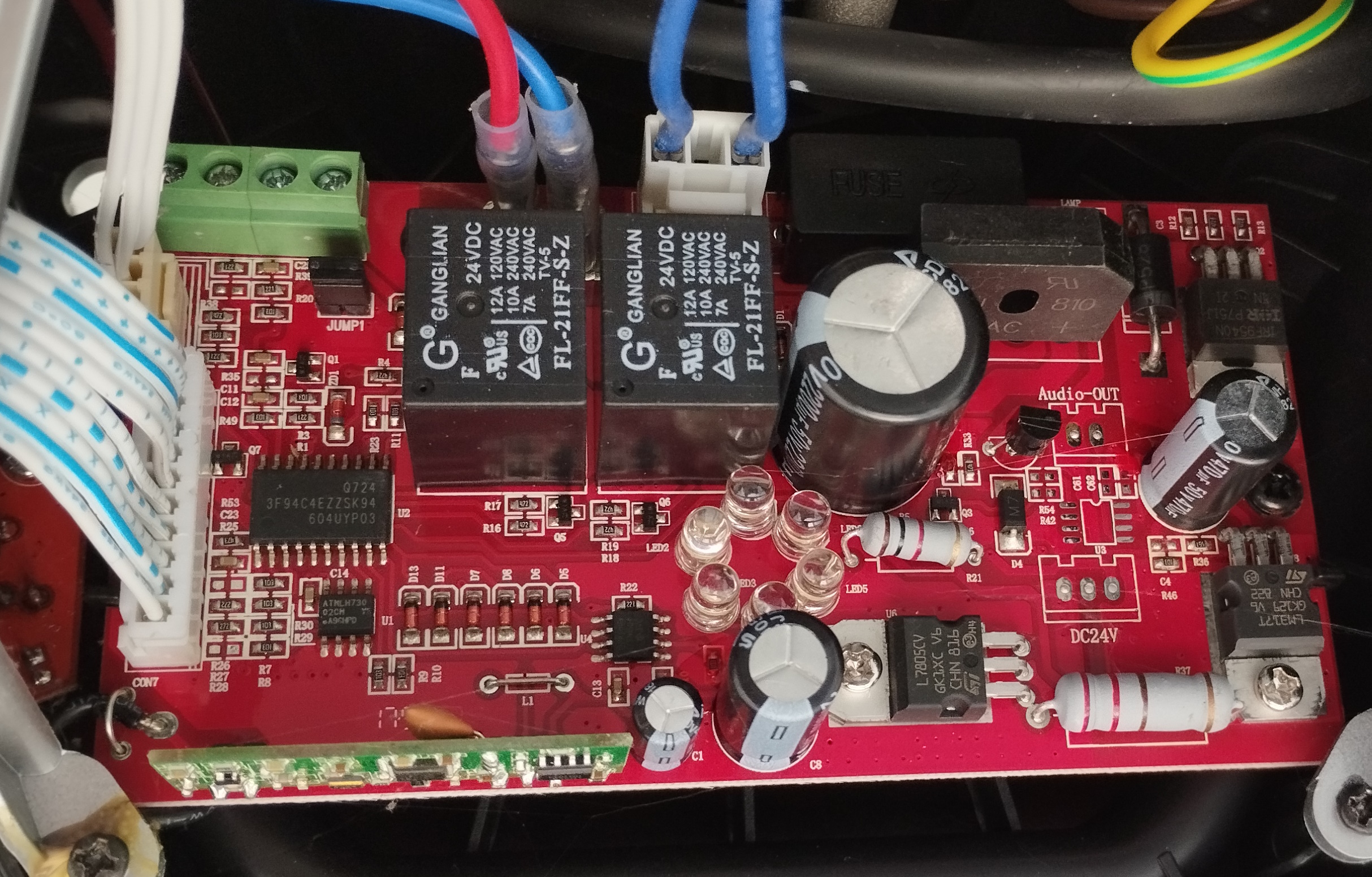

Segue foto do circuito
Pelo que percebi os 2 fios azuis são a corrente elétrica, o fio azul e vermelho ligam ao motor, tal como os 3 fios brancos.
o bus liga aos botões de programação do motor.
Não creio que haja ligações adicionais.
Não sei o que é o Audio-Out, será para ligar uma sirene ?
Obrigado,
Luis Gil.

Se a placa de controlo não tem uma saída dedicada que permita ligar uma luz externa o melhor a fazer (como já foi sugerido) é utilizar o movimento do portão para este efeito.
Dependendo dos conhecimentos, pode instalar fins de curso ou outro tipo de sensores de posição ou movimento para acionamento do relé que referiu.

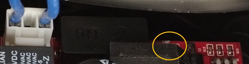

Caro Luís,

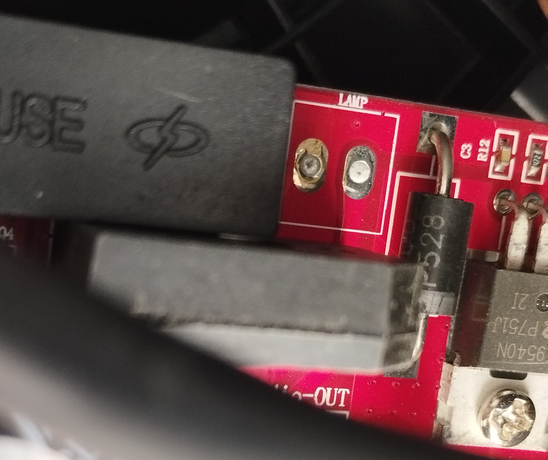

Analisando melhor os detalhes:
Deve verificar a nomenclatura que aparece junto às ligações na placa, como no exemplo abaixo;
pois na sua imagem ampliada;
parece existir uma opção de ligação para o que pretende.
Gil133
Mensagens: 26
Registado: 21 set 2020, 08:22
Localização: Santarém
Re: Relé detetor passagem corrente
Mensagem por Gil133 »

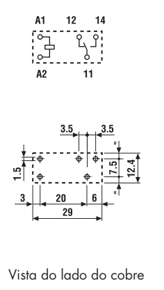

confirmo a presença de uma ligação com LAMP, terei que experimentar se tem corrente, provavelmente 24v.
o rele a usar pode ser este: Finder 40.31.7.024.0000
obrigado.

Lá consegui que um eletricista viesse ver a placa e confirmar a passagem de corrente, se sempre ligada ou se em modo pirilampo.
Indicou que enquanto o portão está em movimento e mesmo depois de parar existe corrente 30v, não é portanto uma ligação para luz pirilampo.
No entanto recomendou que não ligasse um rele, pois o consumo adicional desse rele poderia queimar o motor.
Será mesmo verdade ? um rele consome mais que uma lâmpada 30v que está prevista para estes contactos.
Não poderia ligar um Relé 24VDC 10A SPDT (5 pinos) - Finder 40.31.7.024.0000 ?
Aconselhou-me um sistema bastante complexo com um rele por radio frequência, ligado a um temporizador que estaria ligado a uma lâmpada.
Ou um sistema que mantem a luz ligada quando o portão está totalmente aberto, com um rele de fim curso.
