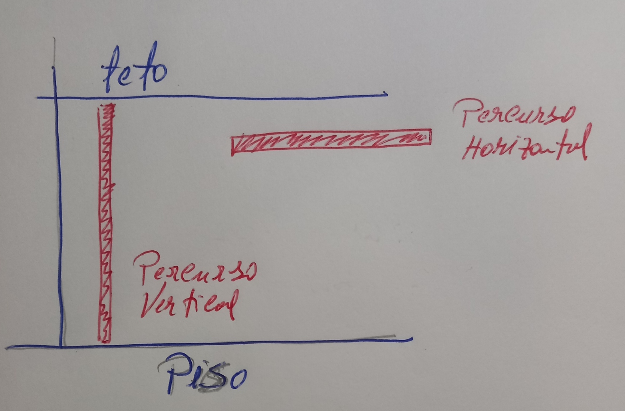

exponho uma dúvida que decorre da leitura do RTIEBT no que diz respeito a caminhos de cabo e calhas técnicas. Quando nas referências dos modos de instalação, nomeadamente em 31 e 32 se refere a percurso horizontal e vertical presumo que quando vertical diga respeito a um percurso ascendente, por exemplo orientado do piso para o teto.

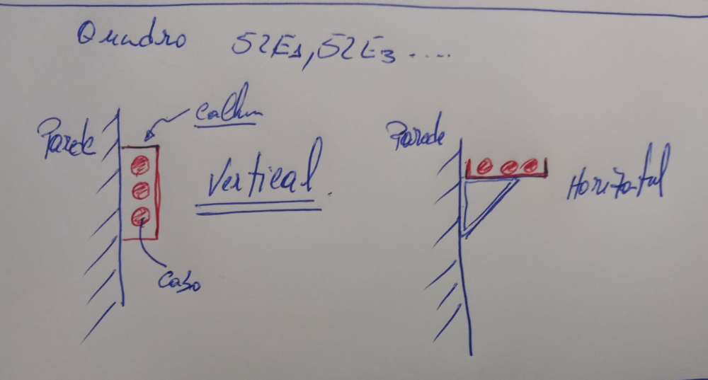

Contudo quando nos quadros dos fatores de correção de Iz, nomeadamente quadro 52-E1, 52-E3, 52-E4 e 52-E5 faz referência a caminhos de cabos horizontais e verticais parece-me entender ser outro significado, ou seja um caminho de cabo vertical será por exemplo uma esteira aplicada sobre uma parede de maneira que os cabos fiquem amarrados na vertical, ainda que o percurso seja horizontal. Estará este entendimento correto?

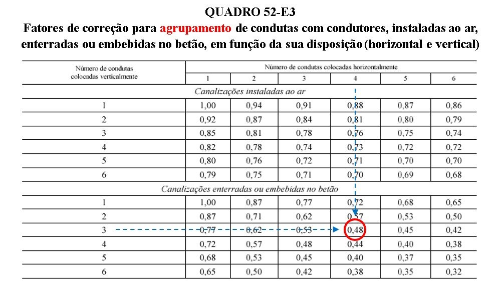

Outra coisa, alguém me sabe explicar o quadro 52-E3?

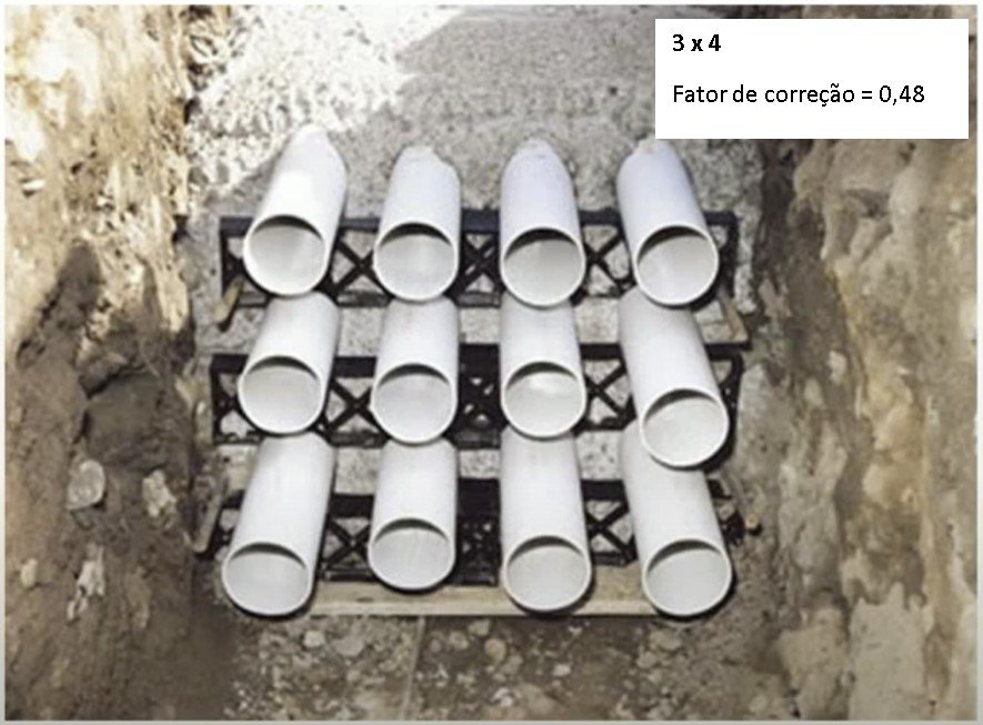

Caro Miranda,
Confesso que não entendi a primeira dúvida.
Quanto ao Quadro 52-E3, fica abaixo uma interpretação gráfica:
espero que seja compreensível.

Em primeiro lugar obrigado. Sim, quanto ao quadro 52-E3 entendi, sendo que na verdade foi de encontro à interpretação que tinha feito, endo que em parte penso que responde à questão anterior.
De qualquer modo a interpretação de percurso horizontal e vertical, consoante métodos de referência de instalação 31 e 32 (ver anexos)
quando é dito instalação vertical e horizontal nos quadros 52-E1, 52-E3... (ver anexos)
