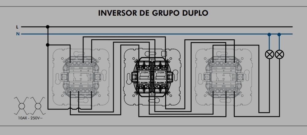

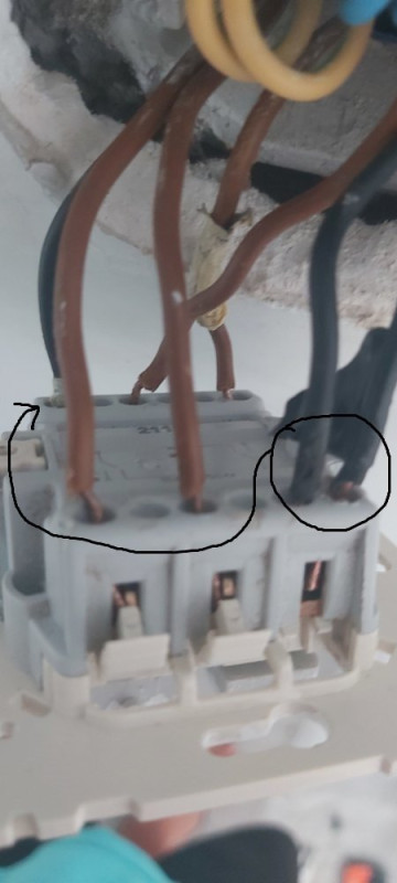

Um desses 2 cabos pretos não é o que está ligado à outra entrada no lado oposto?
Se vc tem três pontos de comando de duas luzes de forma independente, o esquema deverá ser este abaixo e esse dispositivo da foto parece ser o "primeiro" do esquema, onde está ligada a fase...o do meio deve ser outro dispositivo, um inversor duplo 21204 onde terá 4 cabos indepndentes em cima e 4 em baixo.

Re: Comutador de escada duplo8

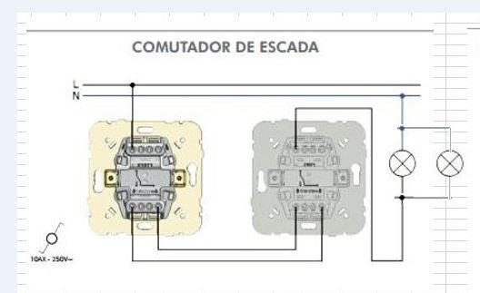

Nas pontas, tem comutadores de escada simples só com uma tecla ou tem comutadores de escada duplos com duas teclas?SERGIO XAVIER Escreveu: 11 set 2024, 14:22 Boa tarde.
Mas então como elimino este comutador de escadas duplo fadendo as duas lampadas funcionar ao mesmo tempo com os comutadores simples das pontas?

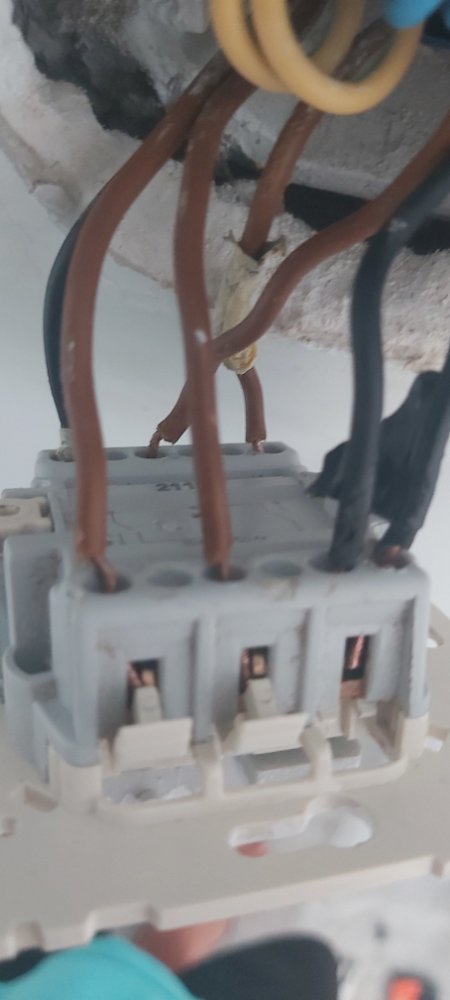

Essa da foto é um comutador de escada duplo 21101, se tem três pontos de comando onde pode acender ou apagar cada uma das luzes individualmente tem de ter algures um inversor duplo 21204, o dispositivo do meio do esquema que coloquei anteriormente.
Para o poder ajudar nas ligações é preciso primeiro identificar que tipo de dispositivos é que tem nos 3 locais de comando; se puder tire fotos dos outros dois para podermos ver que referência têm.
De qualquer modo, o que é necessário ficar ligado no fim para poder acender e apagar as duas luzes em simultâneo a partir dos comutadores das pontas é qualquer coisa como isto:
Depois de ver as fotos e ler os outros comentários, concordo que está difícil de fazer por alguém com poucos conhecimentos, pois parece-me que poderá ser necessário passar fios novos (isso depende de como estiverem as restantes ligações).mromeiro Escreveu: 09 set 2024, 22:06 Boa noite,
Se entendi bem, tem atualmente 3 comutadores e quer passar a ter 2.
Se é assim, na realidade tem 2 comutadores de escada e 1 inversor.
Se esse contador que pretende eliminar for o inversor (cada interruptor de um inversor tem 2 fios a entrar e 2 a sair), basta ligar cada um dos fios que entram com cada um que sai.
Coloque aqui a foto do comutador ainda com os fios ligados, para assim lhe podermos dizer que fios é que tem de ligar.
Se esse for um dos comutadores de escada (1 fio a entrar e 2 a sair), já é necessário fazer mais alterações, e assim convém enviar as fotos dos 3.
Parece-me que a situação que tem atualmente não é a que descrevi inicialmente, mas sim, tem uma lâmpada controlada por um comutador numa ponta e pelo do meio do corredor, e a outra também pelo do meio e pelo da outra ponta.
O que pretende eliminar é o que atualmente está a controlar as 2 lâmpadas.
Pela foto, parece-me que este do meio é o que está a receber a fase.
Se assim for, ao retirar este comutador, terá de arranjar forma de ter uma fase num dos comutadores de uma das pontas.
Da mesma forma, o fio que vai para uma das lâmpadas, agora passará a vir do comutador da outra ponta do corredor.
Sem um mapa de todas as tubagens e respectivas ligações, aqui no máximo só lhe poderão indicar um esquema genérico (como já foi feito num comentário anterior), e a partir daí ligar/desligar fios bem como inserir novos e/ou retirar alguns que deixem de ser necessários.
