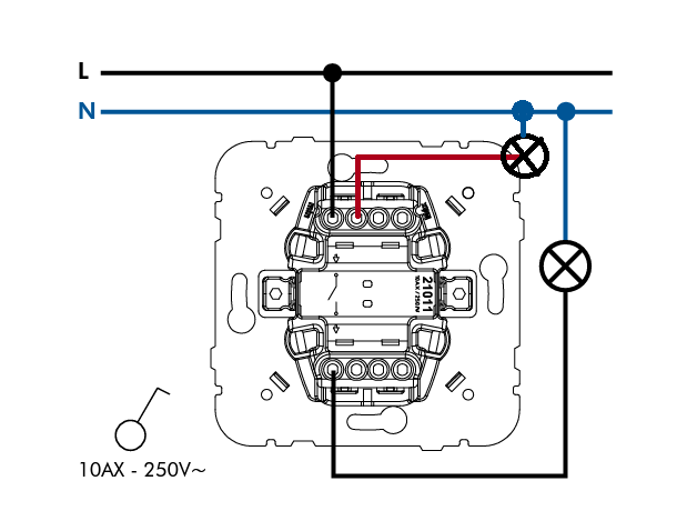

boa noite, tenho interruptor duplo à entrada do wc. Para colocar um simples só para o tecto e manter corrente permanente para a luz do móvel (que tem interruptor) é possível?

sim e possível basta fazer isto
o fio avermelhado é o direto
