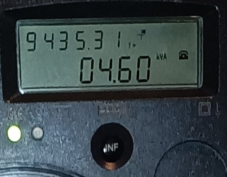

Utilizando o botão existente no contador (o mesmo que é usado para ver as leituras), poderá ver a potência contratada.
No exemplo da foto abaixo, é 4.6 KVA.
De contador para contador existem algumas diferenças, mas julgo que todos têm essa informação disponível.
