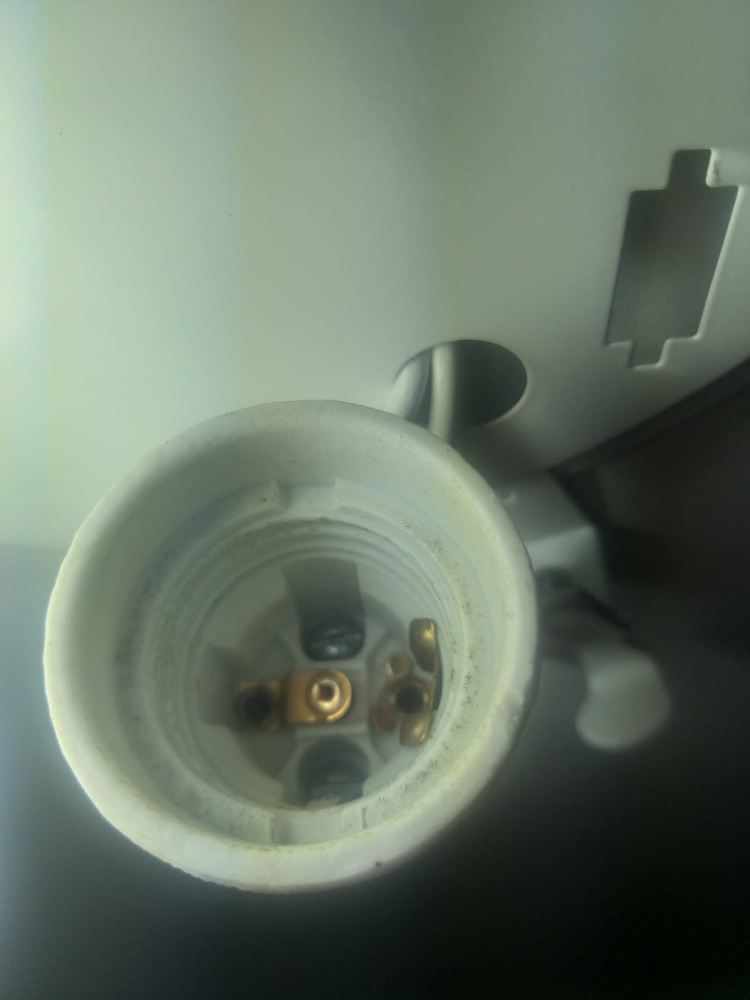

Olá! Tenho um bocal de lâmpada cuja rosca saiu, conforme as fotos, dá pra ver que ela era fixada apenas na parede do receptáculo, não chegava na parte dos receptores. Gostaria de saber se vale a pena colar a rosca ao invés de trocar o todo o bocal e qual cola vocês indicam pra esse serviço? Desde já agradeço!

se ele saio e porque alguma coisa não esta certa o partiu esse contacto tem de ser perfeito o melhor e fazer a substituição do mesmo
tem de ver se a lâmpada aquece muito esse bocal parece de cerâmica
