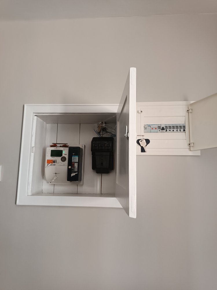

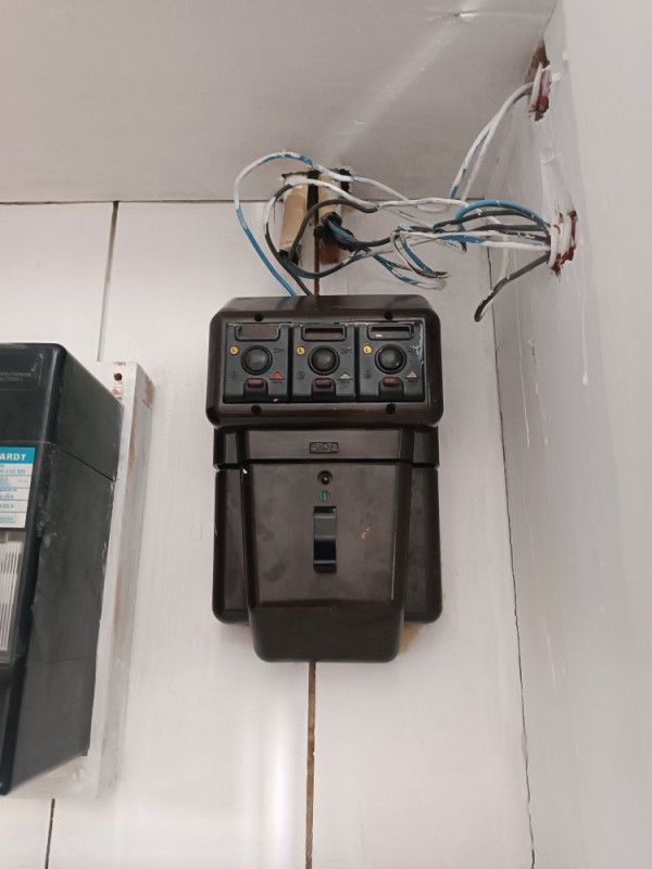

Comprei uma casa remodelada mas há um problema com a eletricidade. Tenho dois quadros elétricos em funcionamento : um novo e um antigo. O dois estão ligados. Não temos potência suficiente (não podemos usar nem forno nem fogão) e queríamos remover o antigo quadro elétrico. Posso pedir a um eletricista particular ou tem de ser a eRedes ? Obrigada

Boas.
1º tem de procurar saber junto da e-redes qual é a PMA (potência máxima admissível) da sua instalação, depois em função dessa informação pode ter que submeter ou não um um pedido de aumento de potência.
Se a habitação for um apartamento num edifício coletivo a coisa pode se complicar, se for uma moradia é mais simples.
A alteração da instalação elétrica pode se feita por um eletricista credenciado.
