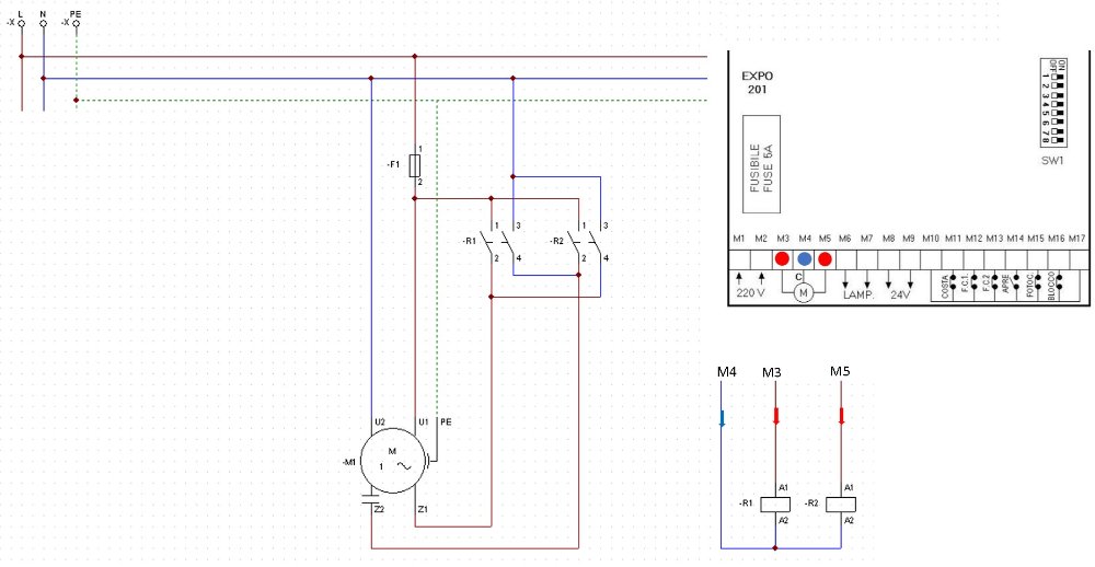

Tenho uma garagem que tem um portão tipo fole, com 5,5m de comprimento e 3m de latura, pelo que tive necessidade de comprar um motorredutor para conseguir movimentar este peso "besta"...acontece que o motor estava subdimensionado e acabou por queimar, Neste caso optei por adquirir um motor monofasico - tal como o anterior- mas neste caso um mais potente com 0,75Kw e uma caixa redutora de 1/15.

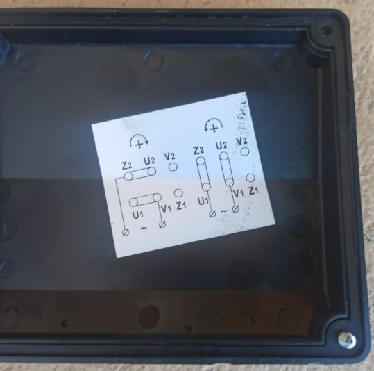

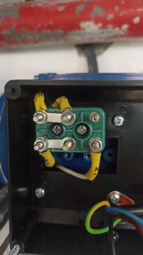

Acontece, que o motor que adquiri, só trabalha no sentido horário ou no sentido antihorário conosante configuramos a ligação na caixa dos bornes da qual remeto em anexo.
A minha questão é a seguinte: existe alguma forma de ter a ligação horizontal paralela e vertical paralela para quando eu der o sinal no comando o motor trabalhar para a direita e abrir o portão de garagem e quando voltar a carregar no comando o motor gira à esquerda para fechar o portão? Com relés é possivel?

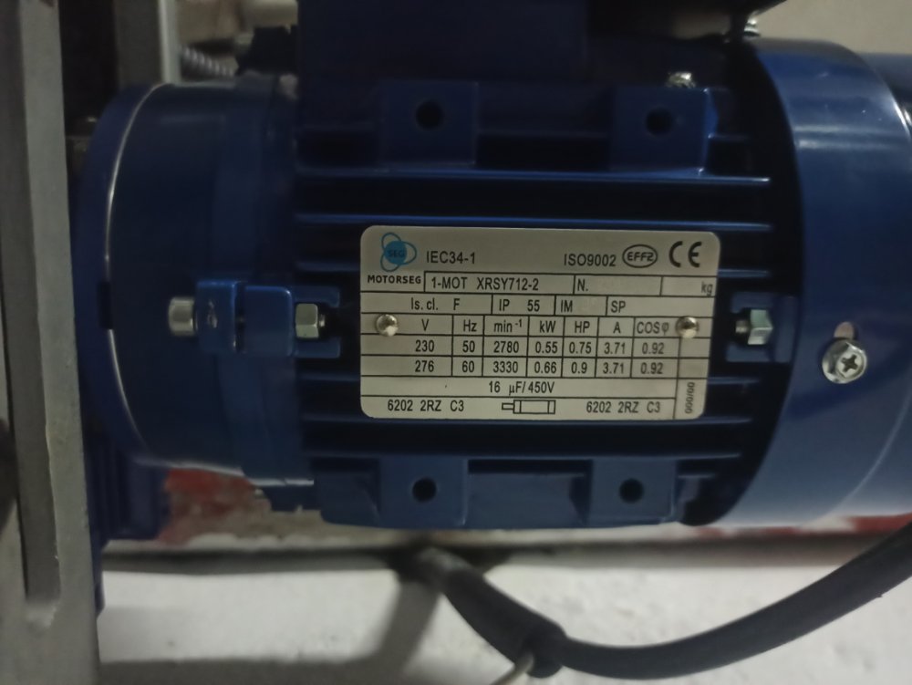

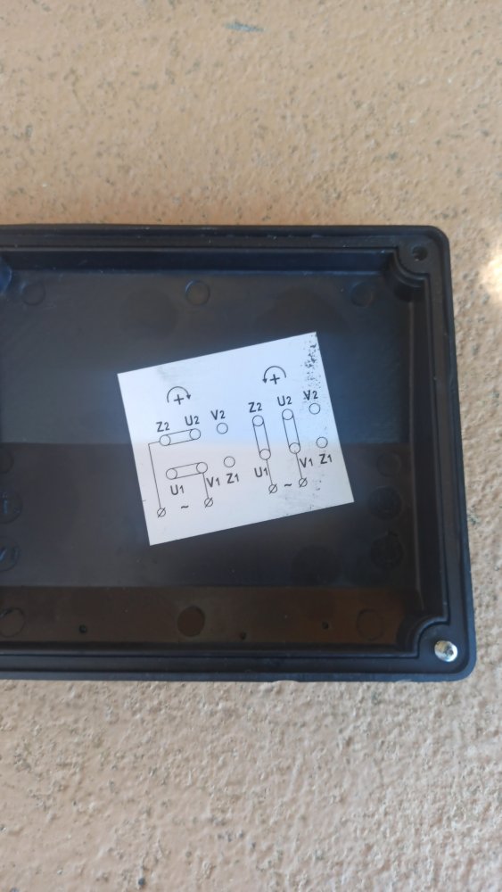

Consegue enviar foto da placa de ligações do motor, marca e modelo do mesmo?

Asalopes, envio em anexo o solicitado.

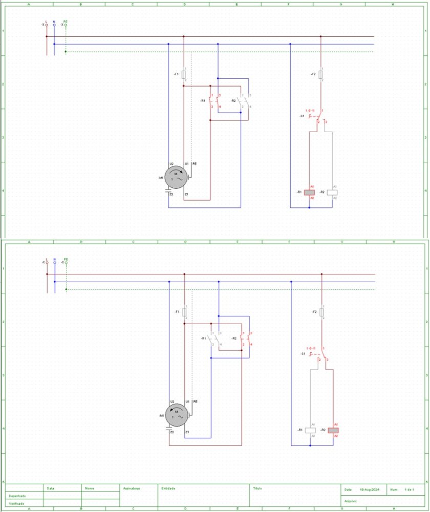

Não sabendo quais os conhecimentos e experiência que tem nesta área, recomendaria que recorresse a um profissional.

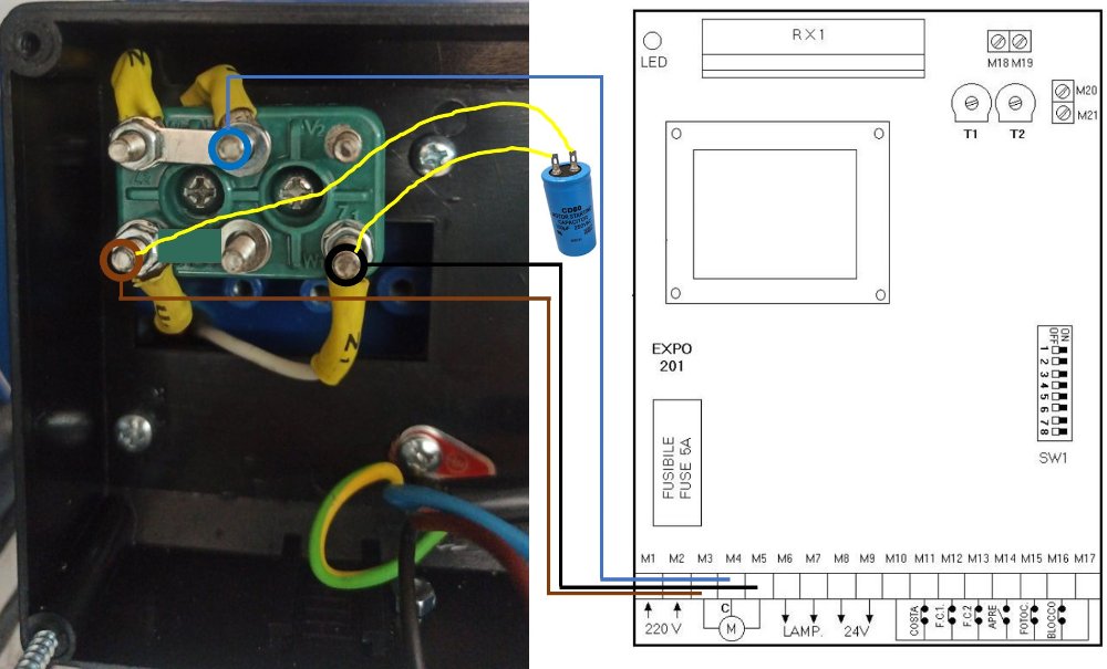

No entanto, como já fez algum investimento e executou parte da instalação, sugiro que avalie, tente compreender e implementar o esquema que anexo deixando à sua inteira responsabilidade o resultado final.
Comece por remover o "shunt" U1/V1.
Mantenha o "shunt" Z2/U2.
Não existe condensador?

Boa noite asalopes. Agradeço a sugestão apresentada. O motor sendo monofásico obviamente que tem condensador, no entanto este está ligado na central nos terminais M3 e M5.

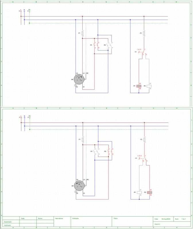

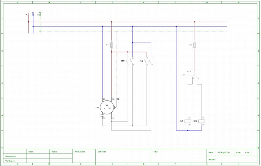

A sua sugestão não me parece de todo descabida e parece fazer sentido. Entretanto, num outro fórum sugeriram e enviaram-me um esquema para ligar um contactor de 4,polos 2no+2nf. Faz sentido? Eu acho que o contactor irá funcionar, comprei ontem e agora estou à espera.

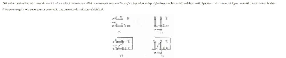

Apreciei as suas palavras sábias e sensatas no entanto afirma "... se esse motor é convencional que roda só num sentido não deve de dar." porque não deu atenção a toda a informação já apresentada, senão repare na imagem abaixo:
Como pode ver o motor a utilizar está preparado para rodar nos dois sentidos bastando seguir as indicações do fabricante.

Se a central de comando DEA EXPO 201 está em condições (e o motor também) não faz sentido utilizar contatores para acionar o motor pois essa é a função dos relés da placa de comando.
Despesa extra e desnecessária por redundante.

Normalmente os motores monofásicos que vêm de fábrica para funcionar nos dois sentidos, o enrolamento de arranque é igual ao do trabalho, o que nos diz que basta alternar a entrada de corrente no condensador ora num lado ou no outro para inverter a rotação. Têm condensador de plena carga, não de arranque.
No motor em questão tem que utilizar relés ou contactores para efectuar a função dos chantes em latão.

há algo que me escapa, pois este esquema para além de trocar as ligações do condensador também troca as bobines!?

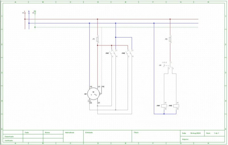

Como antes já tinha sugerido utilização da placa de comando para controlar o motor, deixo abaixo o esquema:
- Utiliza dois relés;
- atenção à colocação do condensador e sua capacidade.
Não utilizando a placa de controlo:
- Atenção aos fins-de-curso, às fotocélulas e necessárias proteções.
