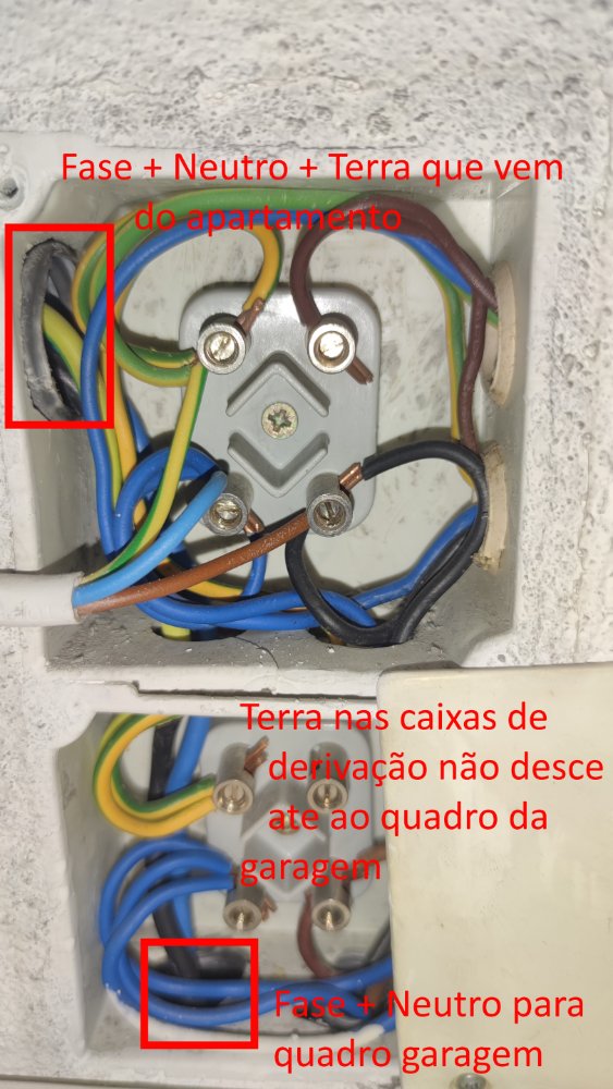

Boa tarde, antes de mais muito obrigado a todos os que puderem responder a esta duvida que penso se possa aplicar a a muita gente com o mesmo dilema.
Tenho Electricidade no apartamento com ligação directa a garagem, sendo que na garagem também tem um quadro.

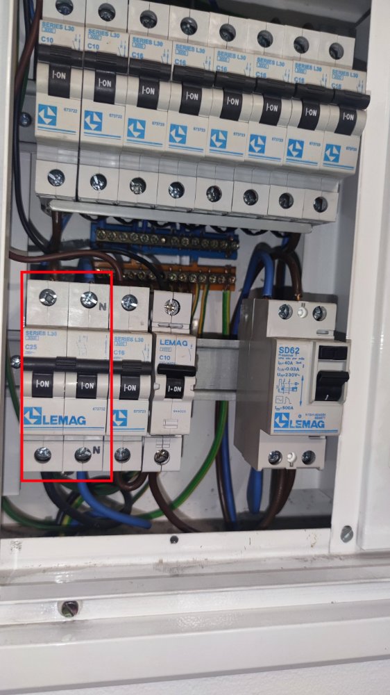

Quadro do Apartamento com disjuntor 25A que vai para a garagem:

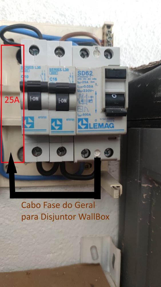

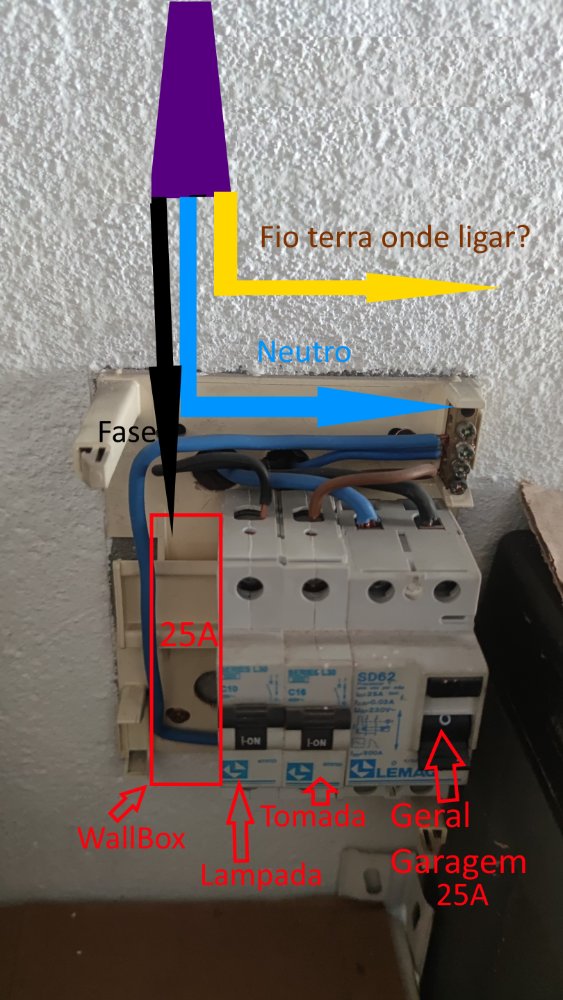

Quadro da Garagem onde quero colocar um novo disjuntor de 25A onde vai ligar o cabo que vai dar a Wallbox:
A minha duvida é:
- As ligações dos cabos ao novo disjuntor estão correctas assim?
- Onde ligo o fio de Terra no mini quadro da garagem?
- Devo tirar a terra de uma daquelas caixas brancas pequenas embutidas na parede que ha na garagem que dao para a iluminação/tomada?
- Um disjuntor deste tipo funciona? https://www.leroymerlin.pt/produtos/ele ... R0QAvD_BwE
A Wallbox é esta: https://www.tesla.com/pt_pt/support/cha ... installing
Basicamente a minha ideia é levar um cabo com fios de 4mm desde o disjuntor até a wallbox e depois conectar la dentro a Fase + Neutro + Terra como ta explicado no video da Tesla. Depois limitar a Wallbox a 25A nas configurações.
Se alguem puder ajudar agradecia imenso :)

EDIT:
Afinal tenho fio Terra na garagem. Ficou numas caixas de derivação e não desceu totalmente ate ao Quadro da Garagem (a caixa de derivação com a Terra dista uns 50cm do quadro da garagem)

Assim sendo e tendo em conta que a Wallbox da Tesla ja tem embutido diferencial a instalação so precisará de um Disjuntor 25A e fazer as ligações Fase + Neutro + Terra certo?

Primeiro será necessário perceber a corrente de carregamento. No carregamento de veículos elétricos é normal dar uma folga às secções dos condutores, pois vão estar várias horas a carregar.
E cuidado como faz a ligação do novo disjuntor no QE da Garagem.

se calhar é melhor chamar alguém "entendido" para verificar essas ligações nessas caixas, pois já há aí ligações que não estão a passar pelo quadro parcial, se está preocupado em fazer bem feito.

Não é correto alterar o disjuntor que tem no QE da habitação, pois altera o projeto inicial que foi certificado.
Não é recomendável carregar o carro a 25A, se a potencia certificada é a que refere. Por razões de coordenação entre disjuntores o disjuntor do carregador deve ser inferior ao do QE habitação.

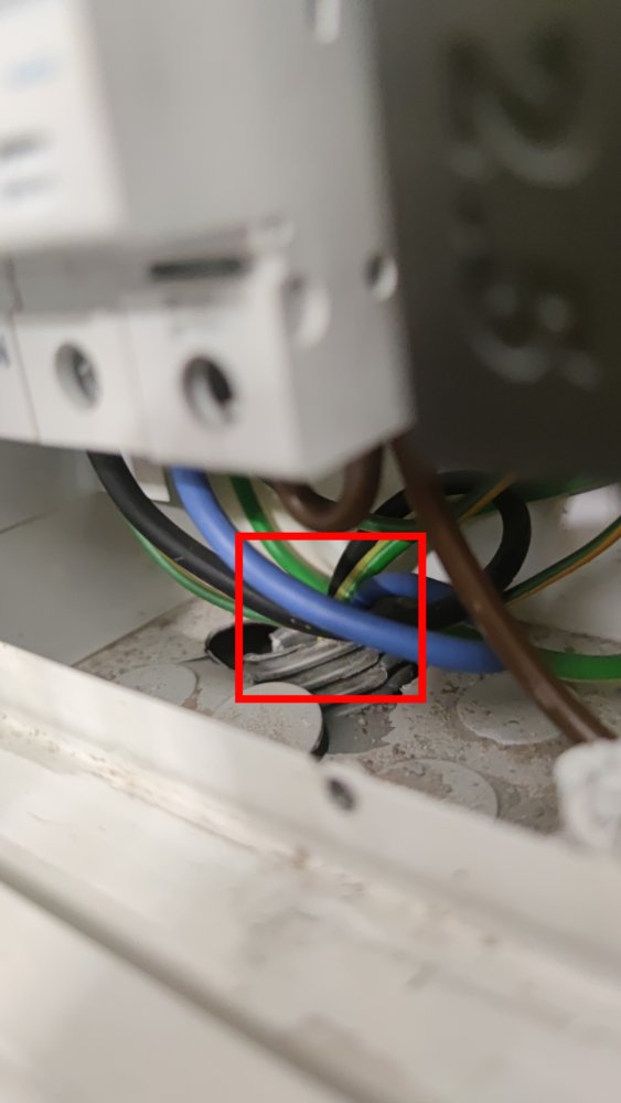

Já foi feita referência anteriormente para ter em conta a secção dos condutores, e para chamar em eletricista credenciado.
Pelas fotos, parece que os fios que vão para a garagem não suportam os 25 A em segurança.
Parece-me melhor chamar quem tenha conhecimento mais detalhados, do que arriscar e tanto você como os seus vizinhos ficarem sem casa!

A meu ver essa instalação não cumpre os requisitos para alimentar a wallbox nas condições que pretende.
Para poder dispensar as proteções diferenciais a montante da wallbox o quadro da garagem tem de ser da classe II de isolamento assim como a canalização que alimenta a wallbox.
A montante no quadro da garagem tem à cabeça um diferencial tipo AC de 30mA ao qual chama "Geral", dizem as regras que a montante tem de ter no minino um diferencial com as mesmas características que tem na wallbox, ou seja do tipo A.
Em suma invista um pouco mais nessa instalação porque estará a investir na segurança e isso não tem preço.

já viram quantos diferenciais existem, em cadeia, nessa instalação?
1- Corte geral do quadro da habitação (diferencial).
2- Corte geral do quadro do anexo da garagem (diferencial).
Penso que dá para perceber, nas fotos, que o corte geral do quadro da habitação não está a cortar a alimentação dos disjuntores que vão para a garagem. A ser assim, não é regulamentar.
